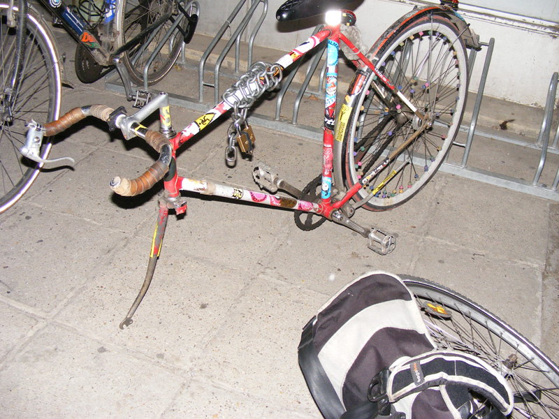

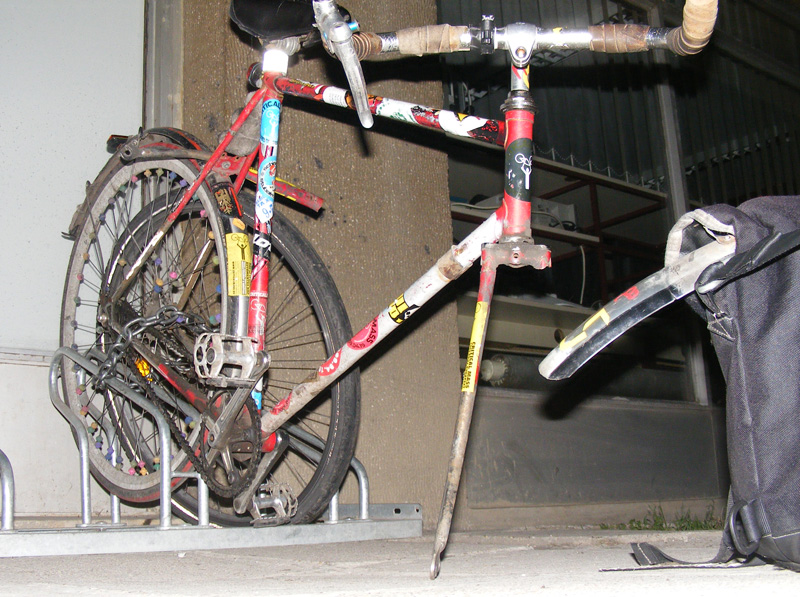

Ha jobban szemügyre veszitek a képeket, akkor konstatálhatjátok, hogy valami hiányzik :)
Úgy esett a dolog, hogy épp mentem gyanútlanul hazafelé, leugrattam egy padkáról - valószínűleg ez adhatta az utolsó löket -, és észleltem, hogy az első kerék hozzáér a sárvédőhöz. Neki is estem hogy megkókányoljam valahogy, amíg hazajutok, de amint levettem az első kereket, valami nem stimmelt: a két villaszár érdekes szöget zárt be egymással. Aztán odanyúltam, és a kezemben maradt az egyik.
Tanulság: az nincs. De nem árt, ha van nálunk - többek között - 8-as, 10-es és 15-ös kulcs, mindig jól jöhetnek. Meg az se árt, ha a táskánkra rá tudjuk aggatni a kereket.
De a legjobb, ha nem hagyjuk elrozsdásodni szeretett kerékpárunkat :)
(A képek főiskolám tárolójánál készültek, miután megcsonkított bringámat visszatolam oda az incidens után)

Egy Puch Mistral volt, gyari
Egy Puch Mistral volt, gyari vaz, gyari Sprinter feliratu villaval. Hasznaltan vettem, 8 evig nyuztam, karbantartas minimalis. Egyszer lemostam jo alaposan gozborotvaval, es masnap megmakkant.
En hibam is volt, es meg olcson meg is usztam en is. Janoshegyre tartottunk eppen... Nem is folytatom, nem festem az ordogot a CM-re...

nem is hiányzik :o ott van
nem is hiányzik :o ott van a második képen :o

Amúgy a rozsdát (ha attól töröttel) nem nevezném anyagfáradásnak)
Krisi képe
klipsz eddig nem hiányzott
klipsz eddig nem hiányzott nekem, viszont SPD-t hamarosan beújítok. nem jó az, amikor esőben néha csuszkál a lábam a pedálon. klipszet nem szeretem. volt még régen, de utáltam, levettem.
az meg rejtély, hogy mitől törött el, komám szerint gyárilag szarul volt összehegesztve (még kb. 25 éve) és emiatt rozsdásodott át. pedig az a vicc, hogy otthon garázsban tartottam az elmúlt másfél évben. előtte mondjuk ki tudja, hol tartották n+1 éven át :)
