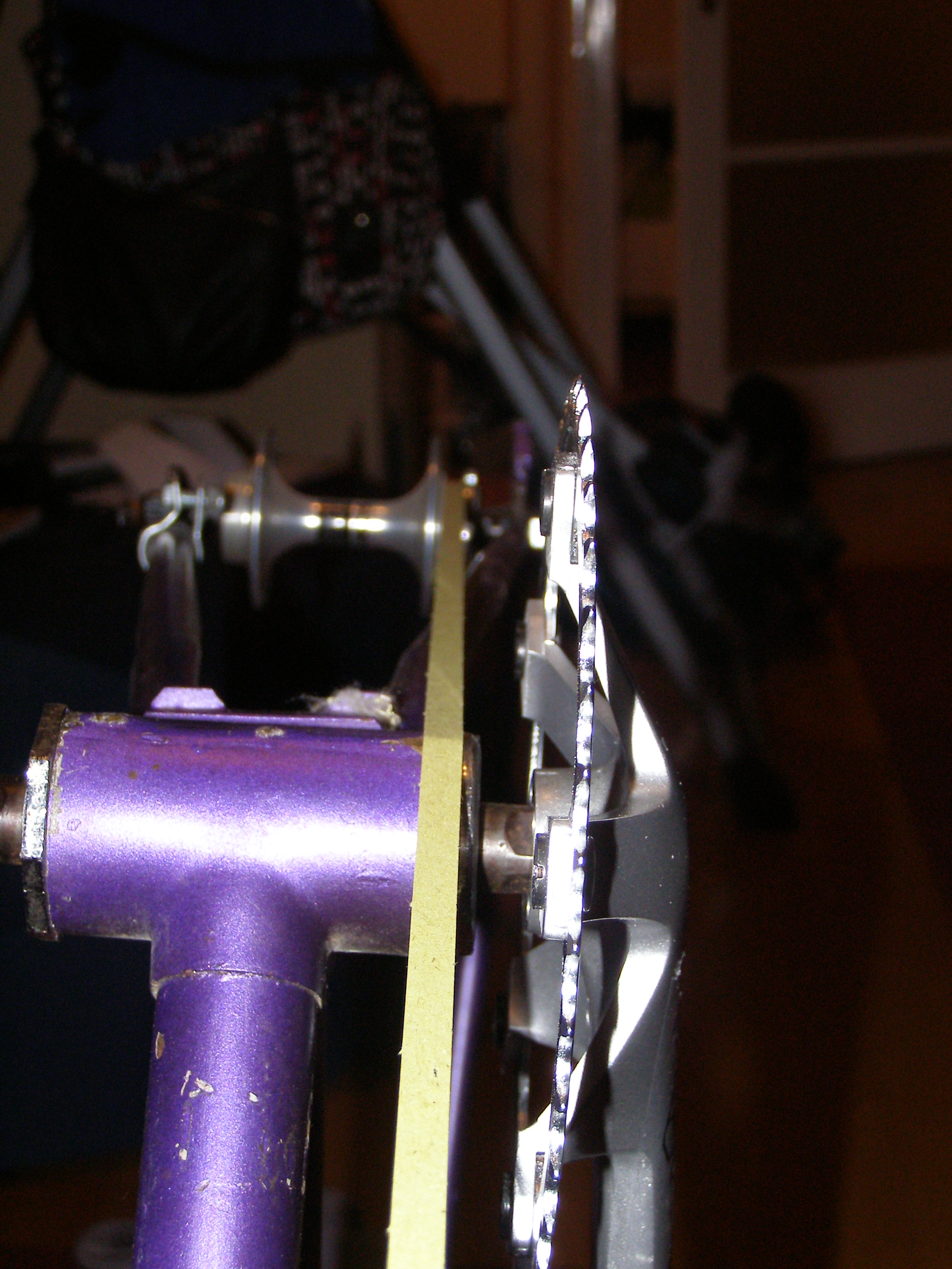

Hogyan tudom meg, hgoy milyen monoblokk kell egy adott hajtáshoz és adott agyhoz?
pl.: shimano exage (hercehurcás)+ MICHE Primato Pistard

Mármint hogy láncvonalat beállítani? Agynak meg szokták adni a láncvonalát, a többi általában próbálgatás. Néhány gyártó ad meg monoblokk+hajtókar láncvonal-adatokat, de ritka. Sheldon Brown honlapján van táblázat pár dologról.
http://sheldonbrown.com/gloss_ca-m.html#chainline1

szereny tudasom szerint a ketto uti egymast. Az exage ui. japan JIS rendszeru negyszogtengely szoge van, a Miche pedig regi Campagnolo, vagy masneven ISO rendszeru. Ramenni ramegy, de vagy nem fekszik fel teljesen vagy allandoan lelazul.
http://www.sheldonbrown.com/bbsize.html#square

ha normál csapis menetes az agy, és ss-t vagy fixit csinálsz, akkor simán fűzheted középre, így kicsit jobbra tolódik a láncvonal. ezzel elég sokat tudsz nyerni, és nem kell nemlétező kis méreteket hajkurászni.
kettes pont, rakd fel hátul is, elöl is a hajtást, mérd le a meglevő tengellyel.
ha ez megvan, szétkapod, leméred a meglevő tengelyt, ha rá van esetleg írva a kódja, úgy kibányászhatod a sheldon brown féle táblázatból.
ezután megnézed, hova kéne essen, és kiszámolod, mennyivel kell kisebb vagy nagyobb, mint most van. ergo nem kell nagyon próbálgatni.
ami ebbe belejátszhat, hogy van olyan ss gépem, amin milire jó volt a láncvonal, és mégsem működött. kénytelen voltam picit "ferdíteni", és azóta jó. de ez vszeg egy erős kivétel.
jól látom, hogy ez "az" a váz? :)

Tibor_Nesze képe
Tibor_Nesze
18 k, 2009-05-19 19:56
igen tőled van a váz! anyagiak miatt lassan haladok, de most minden hónapban kap valamit és talán őszre meglesz a bringa
a hátsó agy flip-flop és célom is variálva használni, (de majd meglátom) szóval szimetrikusan lesz fűzve a kerék

a jó láncvonal olyan szinten fontos, hogy nekem 2×5 sebességnél alapból 52/16on van, nem szoktam igazán váltani. egyszer csak megfordult a fejemben, hogy mennék én gyorsabban is, mert már nagyon pörög. leváltok 14-re, mit ad isten az addig jónak tűnő első-hátsó váltó viszonya borul, és az átdobó nevéhez hűen kipakolta a láncot. a hajtóművön kívülre. a második után lemondtam az 52/14ről, és mentem, ahogy addig. valószínűleg nem jó a láncvonal, csak eddig nem okozott gondot.
a te helyzetedben a láncvonalnak jól fűzött kerék esetén a 4-5. lánckerék közé kell essen, és ehhez kell igazítani elöl a középső tányér pozícióját. általában elbír fél centit, de nem mindig.
ogreflikker

A monoblokkban a tengelynek mekkora keresztirányú kotyogása tekinthető még normálisnak és mikor érett meg egy cserére?
Védd magad!
Kék-fehér Simplon outi.
pata
192 h, 2009-07-06 11:06
Amit már észreveszető, az rossz. Egyáltalán nem szabad kotyognia.
PS.: amúgy az a rengeteg hiba, amit mostanában leírsz ide, egy bringától származik? Nem lehet jó neked.
peet képe
peet
193 h, 2009-07-06 12:52
Értem. Beadtam ma monoblokk-cserére.
És igen, egy bringától származik. A Simplontól és csak azóta, hogy elütöttek vele. Eleve nem értem, hogy a szerviz, ahova beadtam, hogy nézzék át és hozzák rendbe, ha még menthető, hogyan rakhatta fel az új fékkarokat és az új bandázst a balesetben elhajlott kormányra? A kormány jobb fele behajlott. Mind1, mondom nem vészes, alig látni. Pedig ki kellett volna cseréltetnem. Most ebben a másik szervizben kicseréltetem. A váz járt vázépítőnél is, ki lett húzva a homlokcső és az első villa is el volt menve, meg csinálta a mester.
Amikor elhoztam az első szervizből a baleset után, az első váltó nem volt rendesen beállítva, nem lehetett felváltani a nagytányérra. Vissza kelett volna vigyem, hogy állítsák már be normálisan.
Már akkor volt egy olyan érzésem, hogy nem párhuzamos a középtengely a hátsó agy tengelyével, de mondom biztos nem hagytak volna benne ekkora hibát. Ezért beállítottam a váltót, és mentem vele tovább... Utána kezdődtek a hajtásból mindenféle zajok, mechanikai hangok, ciccenések, tikkelések reccsenések hallatszódni. Ez azóta csak rosszabbodott.
Határozottan úgy érzem, hogy ha fentről ránézek a láncvonalra, akkor nem párhuzamos az alsó és felső vonal. Mintha kereszteznék egymást. De lehet, hogy csak képzelődök? Hogyan tudhatom meg, hogy csavarodott-e a váz?
El vagyok keseredve. :(

261 cs, 2009-07-30 00:12
azért nem olyan egyszerű a dolog, mert a közhiedelemmel ellentétben, itt is fontos a jó láncfeszesség. ergo először kb beállítod a hajtásoldalt, majd ráhúzod kicsit a kerékanyát, beállítod középre, akkor kiderül, hogy mennyire feszes a lánc. meghúzod a bal oldali kerékanyát, kiengeded a jobbot, ha kell, utána húzol, vagy engedsz. ha megvan, akkor kerékanyák, kontra bilincse.
ezután ellenőrzöd, a kontra jól fog-e. ha nem, akkor bilincs ki, bal anya ki, és a kontra karját mozgatva tudod állítani a fékerőt, ahogy tetszik (sosem tudom, merre enged, merre szorul, de egyértelmű, ha csinálod). ha ezzel megvagy, kiengeded a jobb anyát, és annyival fordítod arrébb az agyat, amennyit a kontrán állítottál, majd kezded elölről: láncfeszesség, középre lövés.

Miért van az, hogy az első és hátsó fékem is (egy forgáspontos rövid patkó) kiengedéskor asszimetrikusan enged el? Tehát a bowden-oldali rész marad a felninél, a másik fele pedig eltávolodik. Ha kézzel visszabillentem középre, akkor a következő fékezésig okés.
Védd magad!

Első osztályos vagyok bringaszerelésben, szóval kérnék tanácsot... A hátsó váltóm irtózatós elállítódást szenvedett. Nem a megfelelő lánckeréken fut a váltóhoz képest. Melyik csavarokat, merre tekerjem, hogy jó irányba visszaállíthassam.
Köszi! :)
-ogre- képe
-ogre-
272 p, 2009-07-24 13:36
valószínűleg a szélsőértékkel lesz baj. a váltón erre két csavar van, egy l és egy h, ami az alsó és a felső értéket állítja. ha pl hiányzik a legkisebb fokozat, addig kell csavarni kifelé, amíg ki nem mozog a kis lánckerékre.

A mai napot arra szántam hogy kiderítsem, miféle zajok jönnek a hajtóműből, ill mi a rezonálás a legkisebb hátsó fogasnál mikor döngetem.
Első észrevételem - a lánc súrolta az első váltó ketrecét szakaszosan , minekután az első fogassor tengelymentén meggörbült.Azt nem vágom hogy mitől, de majd lehet megpróbálom holnap satuban/fogóval egyengetni kicsit - szabad ezt?
A hátsó rezonálás oka a kazettás koszorú imbolygása lehet - ezzel mit lehet kezdeni?(kereket kivettem aztán vissza megigazgattam de semmi változás.Van valami tippetek hogy ez mi?Szerintem nem normális...kb 1200km van a cuccokban.
Van még egy kattanó hang is ami talán a pedál lehet, minden déli 12-kor kattan egyet és picit üt.

Kattanás általában középcsapágy-monoblokkban lévő kotyogás lehet (oldalirányban nézd meg hajtókar lötyögését - ne a pedálnál offkorz). Esetleg még a nyeregcső-nyeregcsőbilincs-nyeregbilincs is okozhatja.
Hátsó menetes racsni imbolygása normális egy mértékig, utána a benne lévő csapágyat kell(ene) állítani kiszedhető alátétekkel. Szerintem ennyit nem ér meg, én sem bontottam még meg ilyet (max. egysebi átalakítás miatt tenném).
Hajtómű ferdeségét (acélnál) ki lehet egyengetni (satu, majdnem összeszorított állítható villáskulcs, stb.), de elképzelhető, hogy a tengely ferde. Én egy monoblokk-lánc-hátsó sor cserével indítanék, nem szoktam leállni tökölni :D
