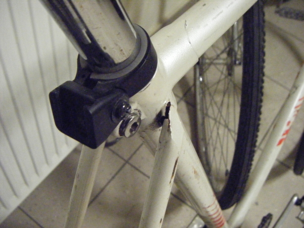

Azt vettem észre ma, hogy el van törve a támvillám. Az illesztést ette meg a rozsda a nyeregcsőnél. A bicó egy régesrégi alpina váz, egysebinek összerakva, csak a városban futkároztam vele, nem volt különösebb igénybevételnek kitéve.
Kérdések:
- Meg lehet-e gyógyítani teljesen, szépen?
- Ha nem, meg lehet-e gyógyítani annyira, hogy ne maradjak bicó nélkül, amíg szerzek egy másik vázat?
Törés 1Törés 2Törés 3

Kérd el (akár tőlem is privátba) Pajti bá' számát, ő egy idős vázépítő mester, aki manapság már csak javít. Ha valaki, ő helyrehozza neked, persze kérdés, megéri-e.
Ha már ennyire korrodált a váz akkor gondold el, hogy belül mi lehet (vázcsővek belső rohadása, berohadt alkatrészek -> középcsapágy, kormánycsapágy csészék, stb.). Sajnos néha nem érdemes rááldozni az időt és fáradságot.

Szét fogom szedni a bicót és bevizsgálom mennyire van szétrohadva ott, ahol nem látszik. Utána felmarkolom és elviszem valahova (Pajtibá/ dobermann) aki majd megmondja a frankot.
Ha van bármi értelme és nem sokezres, csak kevés a javítása, mindenképp megcsináltatom, érzelmi kötődés meg ilyesmik miatt.

sikerült szétkapnom a bicót, utána elvittem dobermannhoz a velodreambe (király utcáról nyílik), hiphop megnézte és megállapította, hogyha aznap korábban jövök, akkor napon belül (!) kész lett volna, így csak másnapra tudta elvállalni(ugye 2 nappal vagyunk karácsony előtt!). felfedezett még egy hajszálrepedést a kormánycsapágyon, illetve a másik villa hegesztése is kicsit rohadt volt, így a két hegesztésért és a kormánycsapágy cseréért alkatrésszel együtt fizettem 4 (négy!) ezer forintot és kevesebb, mint 24 órán belül készen volt a bicó.
megvan az új kedvenc szervízem! segítőkészek, gyorsak, barátságosak.
