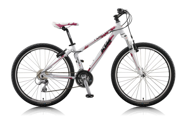

Van a gyermeknek egy szemre
Van a gyermeknek egy szemre felnőtt méretűnek KTM bringája valami ehhez hasonló hülye geometriával:
http://www.bikeshops.de/bikes/600/36871.jpg
A nyeregcső már teljesen ki van húzva (már amennyire szabad), de még kellene legalább 5-10 cm.
Lehet ilyet kapni raktárról a bringaboltokban?
Esetleg boltot tudtok ajánlani?

Ha 27,2mm-es es a 400mm
Ha 27,2mm-es es a 400mm hosszu eleg, akkor pl. a Ridebike-ban van. (Bar biztos lehet olcsobbat is talalni...)
Szerintem 40 cm nem elég :(
Annál hosszabbat pedig
Annál hosszabbat pedig nehéz találni ezzel az átmérővel, nagyon vastag lenne a fala. Hosszabbak általában összecsukható bicajokhoz vannak, de azoknak nagyobb az átmérője mint 27.2. Másik fontos kérdés hogy a váz bír-e egy hosszabb erőkart.
Hasonlón mentem át pár éve, először egyedi barkácsolás lett a vége de az se bírta, aztán acélból készült egy hosszabbítás amire rágyógyítottak egy 400-as alut, ez végül megfelelt a célnak de nagyon nehéz lett.
Szerintem egyszerűbb másik bicaj után nézni. Ez lehet hogy hülyén hangzik, de én örültem volna hogy ha vki a saját nyeregcső-kálváriám előtt meggyőz erről :-)
Na ja, de a gyermek most
Na ja, de a gyermek most indulna több napos Fertő tó körüli túrára. Előtte már nehézkesen találunk neki új bicót
