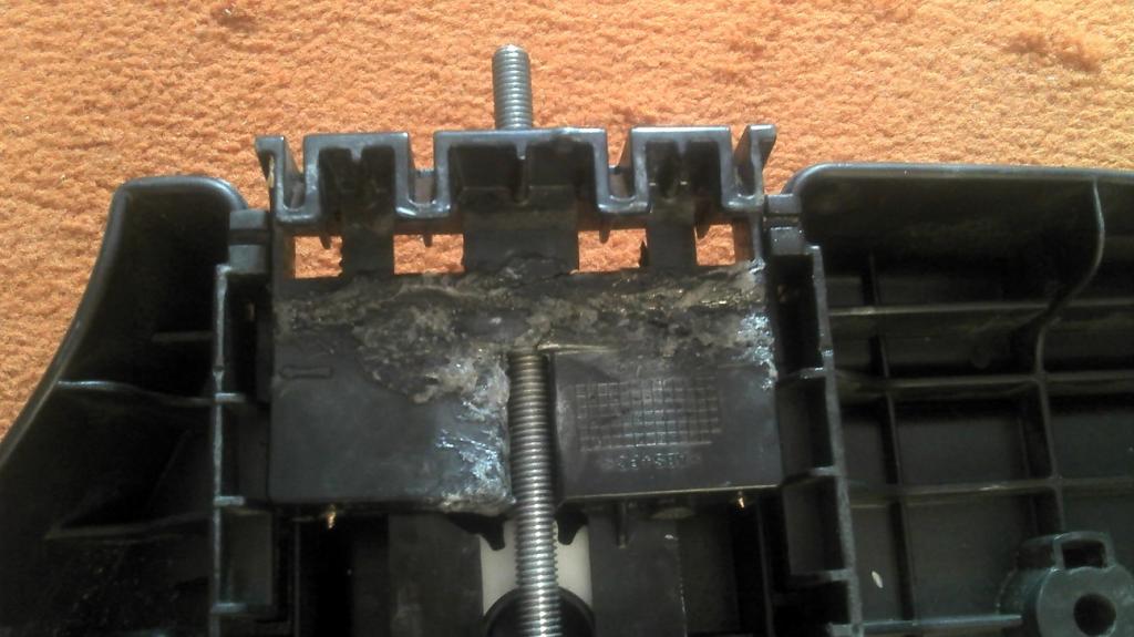

megpróbáltam megerősítgetni a törött darabot, de úgy gondolom, hogy nem sikerült eléggé ahhoz, hogy a gyermek súlyát elbírja.
erről az állapotról csatolok további képeket

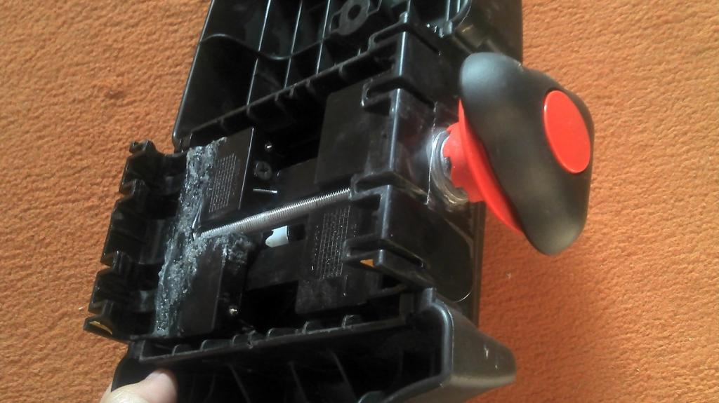

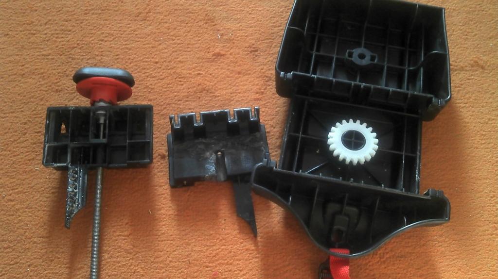

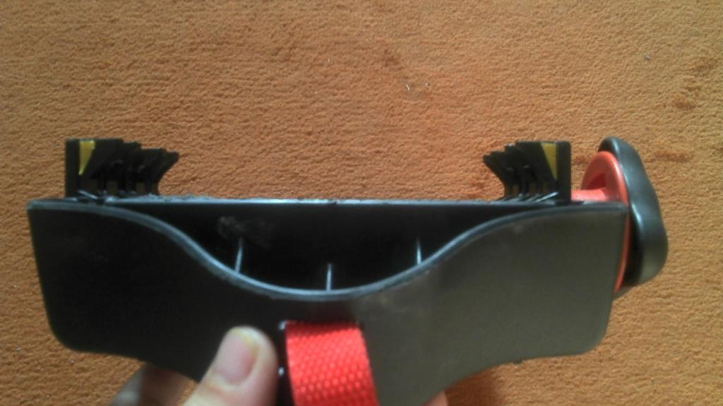

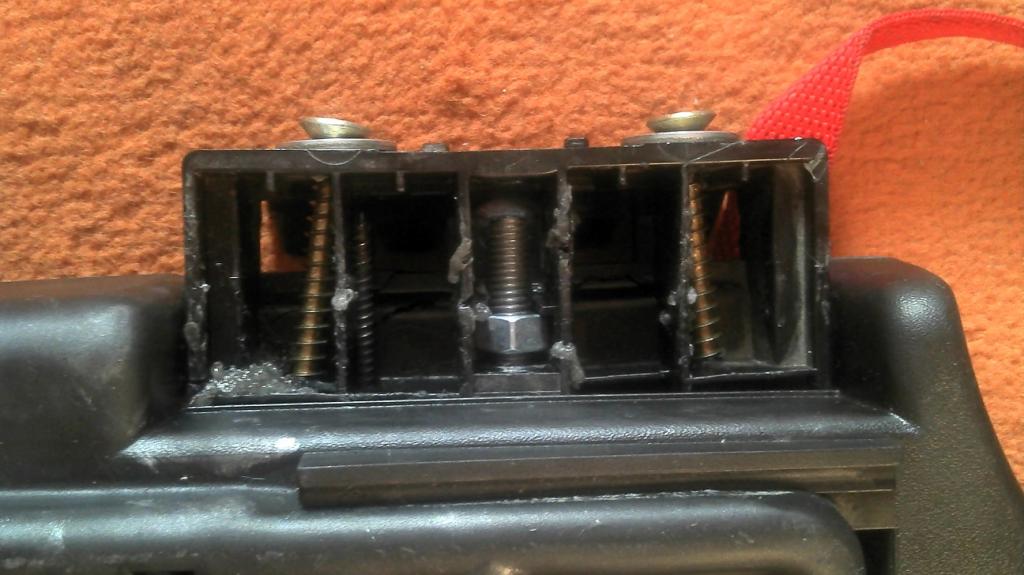

raktam fel pár képet,így már
raktam fel pár képet,így már látható a működési elv, és hogy mi sérült.
gyakorlatilag túl lett húzva a csavar, és széttépte a képeken látható műanyag részt.
megpróbáltam ipari pillanatragasztóval összerakni, több kevesebb sikerrel, majd 3 átmenő csavarral tuningolni további erősítésként, de az a véleményem, hogy ez nem megfelelő így ahhoz, hogy a gyermeket hordozzam...

karbantartó kollégám megnézte, azt javasolta vegyem meg az újat, és öntsem ki epoxy-val, akkor lesz a legegyszerűbben tartós cuccom.
