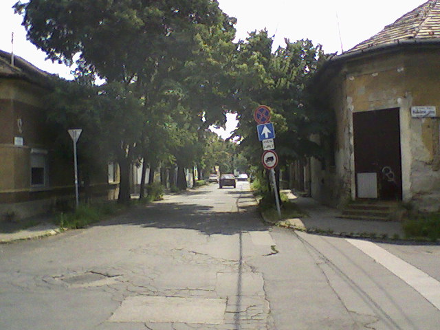

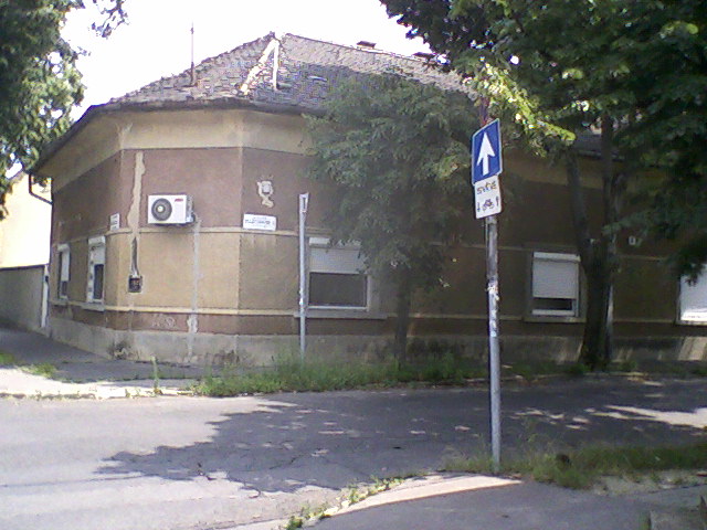

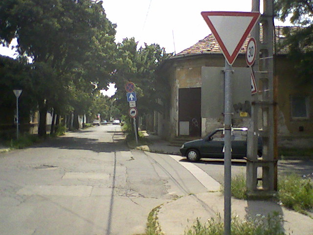

Ma nem a megszokott útvonalon jöttem munkából hazafelé és meglepve láttam ezt a pozitív diszkriminatív KRESZ táblát. Olyan kevés ilyen tábla van Budapesten, szinte egészen fellelkesültem. Írjátok meg, hogy hol találkozhatunk ilyenekkel a városban!

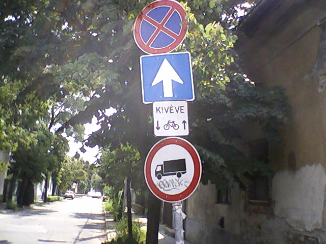

"(3) Ha az „Egyirányú forgalmú út” jelzőtáblák (104. és 105. ábra) alatt elhelyezett kiegészítő táblán (105/a. ábra) autóbuszt és/vagy kerékpárt mutató ábra jelenik meg, az úttesten kijelölt kerékpársávon a kerékpáros vagy az autóbusz forgalmi sávon az autóbusz - a jelzőtáblán megjelölt iránnyal szemben - közlekedhet."
Így írja le a KRESZ ezt a táblát. A jelzett útvonalon - láthatjátok a képeken - azonban nincs semmiféle kerékpársáv. Ilyenkor mit kell tennünk? Hol kell szabályosan közlekednünk?

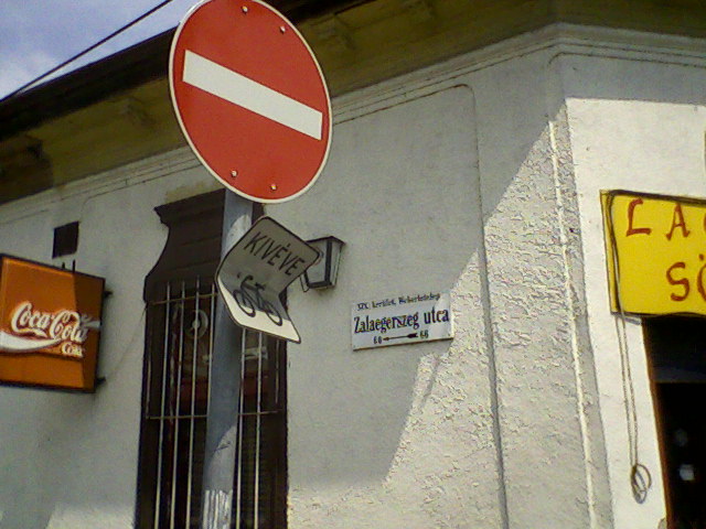

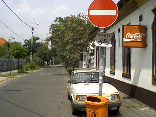

Az utolsó fényképen látható kiegészítő tábláról ezt írja a KRESZ:
"(15) Ha az (1) bekezdés a), b), n) és z) pontjában említett jelzőtábla alatt az 59/a. ábra szerinti kiegészítő táblán autóbuszt és/vagy kerékpárt mutató ábra van, a jelzőtáblával jelzett tilalom a menetrend szerint közlekedő autóbuszra és/vagy kerékpárra nem vonatkozik."
Ezek a képek ugyanazon utca egy rövid szakaszának két végén készültek.
Ja, és ha valaki tudja, hogy hol fényképeztem ezeket a felvételeket kérem írja le! Sajnos jutalommal nem tudok szolgálni!

Valahol Kispesten?
Valahol Kispesten?
"Így írja le a KRESZ ezt a
"Így írja le a KRESZ ezt a táblát. A jelzett útvonalon - láthatjátok a képeken - azonban nincs semmiféle kerékpársáv. Ilyenkor mit kell tennünk? Hol kell szabályosan közlekednünk?"
Szabályosan, jobbra tartva.
Szerk: Nézd meg a kieg. táblát nem véletlen ilyen szemléletes. Aonos irányban haladók az út jobb oldalán, a szembe kerekező a bal oldalon (neki jobb) jöhet.
coll képe
Kispest a Nagykőrösi
Kispest a Nagykőrösi úttal párhuzamosan !?

behajtani tilos - kivéve
behajtani tilos - kivéve kerékpárral található a Városligetben a Stefániánál (az út a Felvonulási felé a liget szélén).
van is róla egy fényképem telefonon, jó ideig ez volt a hátterem. a külön szépsége a táblának, hogy a tábla fehér részén egy zöld CM matrica díszeleg :)

Kispesten a Zalaegerszegi
Kispesten a Zalaegerszegi utca Rákóczi és Hunyadi utca közötti szakaszán?
Szoktam arra menni, nekem is feltünt ez a tábla, annyira kevés helyen lehet ilyet látni.
gyorkos képe
Tiéd a helyes válasz!
Tiéd a helyes válasz! Nyertél egy hangszórót! Figyeld, felrakok még egy képet mindjárt, amin utcanévtábla is van!
