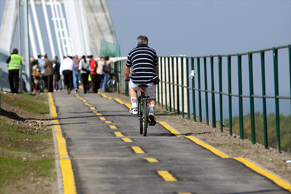

Ha egy most átadott hídhoz csak ilyen útat tudnak építeni, akkor tényleg nincs remény!

én is hallottam róla, hogy
én is hallottam róla, hogy hullámzik mint a Balaton. nem akartam elhinni... de még azt sem hiszem amit a fotón a szememmel látok.

Hullámos akkor hullámos ez van, a bringa úgysem annyira fontos, nem amiatt épült a híd, nem mindig ti vagytok a legfontosabbak! Amúgysem használjátok soha a bicikliutakat akkor meg nem is értem minek építenek.

Photoshop? Bazdmeg
Photoshop? Bazdmeg szánalmas!!!

A különböző hőmérsékletű légrétegek eltérő fénytörése miatt lehet ez. Várj míg tél lesz, meglátod, akkorra majd kiegyenesedik, mint a tükörsíma jégfelület!

Egy ismerősöm utánakérdezett, hogy mi van ezzel az úttal, ígymarad, vagy javítják? Nem fogjátok kitalálni a választ. Állítólag szándékosan ilyen, hogy a kerekesszékkel közlekedők könnyebben feljussanak! Az elképzelés amúgy dícsérendő, de erre biztosan van olyan megoldás is, ami a kerékpárosoknak is jó. (Pl. pár méterenként oldalra vezető kiálló... Ahogy nézem, hely lenne...)

Kamu. Másrészt egy
Kamu.
Másrészt egy kerékpárútnak a kerékpárosokat kell kiszolgálnia, az általam egyébként tisztelt kerekesszékeseknek valószínűleg a járda felelne meg legjobban, természetesen megfelelő felhajtóval, de persze ez plusz pénz, és inkább ezen spórolnak.
Nem hiszem, hogy jól éreznék magukat a 30-40 km/h-val haladó biciklik között, még akkor sem, ha a normális biciklis lassít, ha a közelükbe ér, hogy egy esetleges baleset kockázatát minimumra csökkentse.

Lehet, hogy butaság a
Lehet, hogy butaság a felvetésem, de a meredekebb szakaszokon nem tudom, miért könnyebb feljutni kerekesszékkel. Másfelől a sétáló emberek sebességével közlekedő kerekesszékesek számára tényleg a járda akadálymentes használata tűnne logikusnak, csakúgy, mint a babakocsival közlekedő szülőknek.
Lehet, hogy a tervező nem gondolta át, hogy mit is tervez?
Ha nincsenek vízszintes
Ha nincsenek vízszintes pihenők, akkor egyhuzamban kell feltekernie, talán ez.
Egyáltalán oda tud jutni valahogy egy kerekesszékes? Vagy olyan, mint a Hungária krton a Kacsóh Pongrác úti aluljáró, meg némelyik 4-es 6-os megálló, hogy önmagában akadálymentes, csak az oda- és elvezető út áthatolhatatlan.

Ez direkt ilyen, hogy ne
Ez direkt ilyen, hogy ne száguldozzunk rajta, vagy csak ennyire elbaszták? Mindkét esetben elküldeném őket valahova...

ez a szomorú, magyar
ez a szomorú, magyar valóság. a kép nem csal. már a Váci úton épített új kerékpárút is ugyanilyen hepehupás. ugyanaz a cég csinálta a munkálatokat. de a minőséget elnézve, a pénz egy része inkább az ellenőrök zsebébe ment, hogy szemet hunyjanak a hobbiaszfaltozó feketemunkások felett. a maradék pár milliárd meg a privát számlákra.
vajon milyen lenne a visszhangja, ha a hídon is ilyen lenne a burkolat?
szánalmas az egész. de legalább nem az autóúton kell közlekedni. és tolni se kell a bringát a hídon. bár Derce polgármester ezt szeretné.
ma erre megyek haza, és igyekszem nem telihányni az utat.

A kerékpárutat a
A kerékpárutat a kivitelező JÓL építette meg. Nem a kivitelezőt, hanem a szabványt kell szídni: Az ÚT 4-1.203 szabvány alapján tervezték a kp utat. Nyílván nem akartak (vagy nem tervezhettek) bazi hosszú rámpát, ezért meredekebbre vették az emelkedőt. Azonban az előírás bizonyos hossz után 3%-os pihenő emelkedők beiktatását írja elő (nehogy már elfáradjon a szegény bringás), ettől lesz "hullámos" az út. Pl 7% emelkedő csak 30m hosszban építhető, utána 3%, aztán megint jöhet a 7%. Szerintem a szabályozást kéne átalakítani, mert amellett, hogy hülyén néz ki, még nem is kényelmes a kialakítás. Ráadásul építeni is nehezebb :-(
Kétlem, hogy a szabvány
Kétlem, hogy a szabvány arasznyi távolságokat adna meg a 7 és 3%-os emelkedők váltakozásának, s azt is random módon. Ez olyan hepehupás, mintha szabad kézzel húztam volna meg a vonalat a terveken, amit azonban hajszálpontosan kiviteleznek.

a "szabvány szerinti" nem
a "szabvány szerinti" nem egyenlő a "jó"-val. Legalábbis ha a szabvány nem jó.
vasutas képe
A korrekció jogos lehet.
A korrekció jogos lehet. Akkor szabvány, ill terv szerint, de rossz minőségben építették meg. Sajnos a helyszínen még nem próbáltam ki a kp utat.

Vasutas Köszi a szakértő
Vasutas
Köszi a szakértő hozzászólást.
Így egykicsit érthetőbb a dolog, de kényelmesebb az biztos hogy nem lesz, ellenben még ronda is :)
No mindegy ez van.
Most akkor ki kellenne találni valami használható szabványt arra, hogy a viacolor burkolatú kerékpár útak ne hulljanak szét tégláról téglára, mert sajna ez napról napra megy végbe a Dunapláza mögötti útszakaszon. és még biztos számos helyen a városban.

Úgy ötméterenként vannak
Úgy ötméterenként vannak benne a huplik, lefelé menet ez súlyosan balesetveszélyes is lehet, mert gyakorlatilag egy felgyorsult bringa pattog rajta. Így jó eséllyel nem áll majd meg a hajtűkanyarban. Ez Pesten az árkot, Budán a vaskorlátra csavarodást jelenti.
Apropó, arra nincs előírás (vagy józan paraszti ész) hogy a kanyarokat szélesebben, neadjisten enyhén befelé dőlő aszfalttal burkolják? Ha nem akarok kisodródni, 5-10 km/h felett már lefejelem a szembejövőt.
Amúgy a lejtéshez: Szerintem ez nem meredekebb, mint az Árpád híd Budán, az meg tükörsima, mégsem panaszkodik rá senki.
Már azon gondolkodtam, hogy valami panasszal az ideiglenes használati engedély véglegesítése előtt kéne ezt kijavíttatni, de ha előírásos, akkor még rosszabb a helyzet.

Mit nekünk Zalai-dombság itt van a megyeri az ország új ékessége. A képen nagyon durván néz ki... Valmat tényleg kellene csinálni vele... lehet zarándokhellyé fog válni de a 4-es metró alagutaknál nem lesz népszerűbb.

A megoldás roppant egyszerű. ez nem aszfalt amit a képen látunk, hanem a domboldalon legurítottak egy kerékpárút mintázatú szőnyeget.

Én kipróbáltam és nem
Én kipróbáltam és nem vészes ez az út. Meredek a feljáró, de nem zavaró a hullámzása. Tuti nem véletlenül lett ilyen szóval no fear! A visszafordítói viszont sokkal aggasztóbbak. Szűk, meredek szögű és ki lehet repülni róla az árokba...

Nem akartak külön kerékpáros és mozgássérült rámpát kialakítani, emiatt kombinálták össze a kettőt.
Az előírások:
OTÉK:
(2) Akadálymentes közlekedéshez:
a) a lejtők egyenes karúak legyenek,
b) a legfeljebb 2 cm-es szintkülönbség elfogadható,
c) a legfeljebb 17 cm-es szintkülönbség áthidalásához legfeljebb 8%-os (1:12) lejtésű rámpa is alkalmazható,
d) a 17 cm-nél nagyobb szintkülönbség áthidalásához legfeljebb 5%-os (1:20) lejtésű rámpát kell alkalmazni,
e) egy lejtőkarral legfeljebb 0,45 m szintkülönbség hidalható át,
f) a lejtőkar indulásánál és érkezésénél legalább 1,50 m átmérőjű szabad terület biztosítandó,
g) a többkarú lejtők áttekinthetőséget biztosító mellvéddel alakítandók ki,
h) a lejtőhöz két fogódzkodó korlátot kell biztosítani, a járófelülettől mért 0,70 m és 0,95 m magasságban, az 1,50 m-nél szélesebb lejtőknél mindkét oldalon kapaszkodót kell elhelyezni és a pihenők mentén megszakítás nélkül továbbvezetni,
i) a szabadtéri lejtőt csapadéktól védetten, ennek hiányában megfelelő csúszásgátló bordázattal kell kialakítani,
j) többkarú lejtő legfeljebb 1,80 m magasságkülönbség áthidalására létesíthető.
Stefidzsi képe
De nem kombinálhatják
De nem kombinálhatják össze, hisz ez a kialakítás a fent leírt előírásokat legalább 60%ban nem teljesíti! Tehát a "mozgáskorlátozottak miatt ilyen" teljesen megcáfolható! Rossz, meggondolatlan munka.

Hát elég rosszul fest
Hát elég rosszul fest sztem is az a felvezető a bringaúton.
Ma délután volt szerencsém ki is próbálni.
Sztem közlekedni lehet rajta, de azért az Árpád híd sokkal kényelmesebb. Kicsit zavaró volt még az a rengeteg gyalogos is. Ha lól gondolom az É-i oldal kerékpár út lenne, ezzel szemben álló gondolat hogy mind két végén ott van szépen a gyalogosoknak a lépcső és nem láttam semmit sem ami jelezné hogy az a lépcső kerékpár útra visz fel és nem járdára.
A fel/le hajtóknál a hajtűkanyarok kicsit ténleg szűkre sikerültek, de talán a nagyobb probléma a pesti oldalt van vele: nincs korlát!
Akkor még ott van a közvilágítás. Na most az szó szerint ott van a kerékpár út egyik szélén, másik oldalt meg hogy kellemesebb legyen előzni meg kerülni a szembejövőt befelé dől a korlát:)
Na akkor írjunk már róla pár jó dolgot is, ne csak szapuljuk.
- felvezető meredeksége szerintem egész kellemes; 3,43as
áttétellel tudtam felfelé taposni neki
- a hídon fent már egész jó a burkolat; ha letisztul róla
az a homok szerű anyag akkor már nem is lesz kicsit sem
csűszós

A pesti oldalon láttátok a felhajtó bicikliút U-kanyarjában a "felezővonalat"? Mint az ökörhugyozás.

Tegnap arra volt dolgom,
Tegnap arra volt dolgom, gondoltam, megnézem. A Fóti úttól kifelé vezető bicigliút szerintem durván hullámos több helyen, majdnem pattog rajta a bicigli. Kísértett az ördög rendesen, hogy kimenjek az útra.
Aztán a híd felé elkanyarodva balra, egyszercsak egy tábla tudósít arról, hogy járda és bicigliút nincs, majd valamikor 2008-ban fog készülni. Mellette egy szép, méretes betonelem, jó térdig érő, keresztbe fordítva a bicigliúton ("térdigérő korlát keresztbe").
A fel- és levezető úton a hajtűkanyar nagyon-nagyon hajtű, lefelé irányban lesznek balesetek előbb-utóbb. Életében nem ült biciglin, aki azt tervezte.
De még mindig százszor jobb, mint az Andrássy út belső szakaszán a járda és a parkoló kocsik közötti bicigliútnak nevezett izé.

Vegyetek össztelóst, azzal bármely hepe vagy hupa jó lesz. Na jó, viccet félretéve...Arra gondoltatok-e már, hogy hogyan kerül kerekesszékes erre a hídra? Mikor hallottam ezt a magyarázatot, hát tiszta röhej volt!
Vegyük példának a budai oldalt. Ugye senki nem gondolja komolyan, hogy Budakalászról majd 5-10 km-t fog odakerekezni valaki (mert ugye egyenesen nem lehet menni, csak kerülővel a Lupa-tó felé? Vagy mondjuk épp a Római parton sörözi a haverokkal és búcsúzáskor, "na császtók, hazamegyek a hídon át" felkiáltással távozik? Tehát ez az oldal kilőve.
Jó, vegyük az újpesti oldalt. Csakhogy közel s távol ott sincs semmiféle élet, mindenhol csak országút, patakpart és jókora árkok. Két lehetősége van szegény kerekesszékesnek: vagy Dunakesziről kerekezi oda magát (ami megintcsak sok km), vagy Bp-ről, de ebben az esetben is minimum 2 órán át gurulhat.
Tehát: már most látszik, ezt a hidat kerekesszékes soha, a büdős életben nem fogja használni (hacsak nem stoppol!), szóval csak jól elszúrták a bringás utat. Kifogásokat pedig mindig lehet felhozni, de eddig mind átlátszó volt!

Szász Andrej képe
A Bp-ről Budaörsre vezető
A Bp-ről Budaörsre vezető kerékpárút is ilyen. A kocsibehajtóknál lankásabb, közte meredekebb. Az eredmény: nehezebb rajta felhajtani. A lankás rész nem lankás annyira, hogy számottevő lendületre tegyél szert, a meredek pedig csak lendülettel küzdhető le. Éppen ezért a szomszédos, egyenletes emelkedésű úttesten sokkal könnyebb felhajtani, ahol tartani lehet egy egyenletes ritmust a hajtásban.
A pihenőre sokkal jobb megoldás az időnkénti szélesítés, ahol kicsit keresztben is lehet haladni (másrészt konkrétan félre lehet állni).
Amúgy a kerekesszék is jármű, csakúgy, mint a bicikli.

"A mozgáskorlátozottak közlekedésére szolgáló, emberi erővel tolt vagy hajtott kerekes szék és a gépi meghajtású kerekes szék - ha sík úton önerejéből 10 km/óra sebességnél gyorsabban haladni nem képes, továbbá a gyermekkocsi és a talicska - azonban nem minősül járműnek." Írja a KRESZ.

elsőre jól hangzott ez a
elsőre jól hangzott ez a kerekesszékes indoklás, de tovább gondolva tényleg nincs közel-távol egy értelmes célpont nekik. esetleg azt tudom elképzelni, hogy a kerekesszékezést, mint sportot űző emberek fogják igénybevenni, nekik ez lehet egy nagyon jó edzőterep, bár fogalmam sincs a kerekesszék hatótávjáról, ez tényleg sok kilométerre van mindentől.
az viszont tényleg elgondolkodtató, hogy amikor hollandiában bicajoztam egy hetet, mentem át sok hídon - a bérelt váltómentes parasztbikekal szenvedtem is az emelkedőkön - de egyiknek se volt ilyen hepehupás a rámpája.
mindent összevetve szerintem kicsit el lett túlozva itt az eukonformitás meg az akadálymentesítés, hozzá jött még a pénz és időhiány, és ez megint a biciklisek rovására megy

http://kerekagy.blog.hu/2008/10/03/rejtelyes_a_hullamzo_bicikliut_tortenete
"Minap a frissen átadott Megyeri hídon jártunk, és jól meglepődtünk: a hídra felvezető bicikliút burkolata hullámzik. Megpróbáltuk megtudni a kivitelezőtől, hogy mi az oka. Azt a választ kaptuk, hogy szándékosan alakították ki így az út burkolatát, Magyarországon először alkalmazták ezt a módszert, melynek az a célja, hogy kerekes székkel közlekedők számára is biztonságos és az előírásoknak megfelelő legyen, mondta Rapkay Kálmán, a Hídépítő Zrt. igazgatója."
aztán kavar egy kicsit a KRESZ-szel, de a végén a lényeg:
"elmondta azt is, hogy ha külön rámpa épült volna a tolószékeseknek, úgy 4-5 méterrel ki kellett volna szélesíteni a töltést, ami nehezítette volna a terület kisajátítását, és jelentősen növelte volna a beruházás költségeit."

Azért most már megkérdeznék egy kerekesszékest is, hogy mi a véleménye erről, mert eddig annyi baromságot írtak össze.
Attól pl. semmivel sem kevésbé gyorsul be, hogy ilyen szakaszok vannak benne, mert a többi meg meredekebb lett tőle, ez egyszerű fizika.
Cserébe nem lehet egyenletesen fékezni, és nagyobb sebességnél dobál -> biztosan gáz lesz, ha begyorsulsz.

a híradóban aztTat
a híradóban aztTat nyilatkozta a kerekesszékesek "szóvivője" , h nem lefelé menet jelent gondot, hanem a fölfelé, azaz a hepe-hupa segíti a biztonságos haladást, meg tud állni, pihenni.
nOan örülök, h ennyire figyelnek már tervezők mindenre, ezt talán nevezhetjük egy kis pozitívumnak, csak már megint az a kivitelezés.

Visszavonnám az előző
Visszavonnám az előző írásomat!! Tegnap este és ma is kipróbáltam semmi gond azzal az úttal nem zavaró a kis hullámzás, inkább olyan, mintha csak rosszminőségű lenne:-P. kerekes székkel közlekedőknek nem tudom ez mennyire segít(sztem semennyire)
2 hibát azonban találtam: --az egyik a kanyarok. Kicsit nagyobbra szabhatták volna, így elég szűknek tűnik. Egy lassíts felirattal, v vmivel fel kellene hívni a figyel az óvatosabb kanyarbevételre, mert ha elhagyja vki a pályát, akkor könnyen 3-4 méter mélyre eshet be a szántóföldes, füves, fás részre.
--Kettő nincsenek a budai részen táblák és tegnap este 2 embert is útba kellett igazítanom, h merre az arra. A környék még eléggé rendezetlen és építési területnek tűnik az első ránézésre (sötétben mindenféleképen)

Aki egy kicsit gondolkodik tudhatja, hogy egyenes és egyenletesen lejtő utat könnyebb és olcsóbb lett volna csinálni, mint ahogy azt már előttem leírta valaki.
De a kerekesszékesnek fel is kell mennie, nem csak le. Elég nehéz lenne felmenni nekik egy egyenletesen emelkedő úton. Nem az építő, és építtető hanem a szabály a hibás. (Nem is biztos, hogy hibás!)
Az, hogy a kerekesszékeseknek nincs közel célpont, még nem jelenti azt, hogy nekik semmi keresnivalójuk arrafelé. Ilyen alapon akkor községek között minek van kerékpárút? Úgysem teker át senki egyik faluból a másikba 20 km-t. Hogy gondolkodtok? Nem értem.

Összességében ez _egy_
Összességében ez _egy_ lejtő, egyenetlen felülettel. Ugyanolyannal azonban, mint a rávezető bringa(gyalog)út. Apám tegnapelőtt ment busszal a keszi barkácsáruházba, s itthon kérdez engem, a család bringaügyi megbízottját :) hogy jól látta-e a busz ablakából, hogy a Váci út melletti izé erősen göröngyös. Mondtam neki, hogy jól látta. Ott még a taglalt indok sem állja meg a helyét.
Ha már a kerekesszékek tapadásának akartak volna kedvezni, szerintem az esőelvezetőhöz hasonló bemarások hatásosabbak lettek volna. Mondom mindezt úgy, hogy nem értek hozzá, de feltűnik, hogy kilóg a lóláb.

Ahogy azt a kerékagyon már írták, gyalogos kísérő ezen az úton kresz szerint nem mehet. Ez nagy ellenérv.
Aztán nem az a rosszfejség, hogy bevetem a kerekesszékest a kerékpárút lejtőjére, ahol pihenni is csak az egyik irány elfoglalásával tud?
Nem balesetveszélyes mindez egy göröngyös hosszú lejtőn?

Kíváncsiságból megnéztem, mit ír a BM Építésügyi Hivatal által jegyzett, eddigi "egyik legrészletesebb műszaki dokumentáció az akadálymentesítés témakörében" a MEOSZ ajánlásával.
Pl. ilyeneket a külső útvonalakról:
- a járófelületnek lehetőleg ne legyen 5%-nál nagyobb menetirányú lejtése
- a burkolat felületi egyenetlensége ne haladja meg a 0,5 centimétert
aztán még a vízelvezetés mikéntjéről, a csúszásmentesítésről, a hó és jég eltakarításának fontosságáról, a rámpák, lépcsők és liftek kialakításáról, a korlátokról.
A Tervezési segédlet olvasható.pdf formátumban.

Komolyan gondolja valaki, hogy a kerekesszékes ott pihenjen az út közepén? Nem tudtak volna akkor valami kis öblöt nekik, vagy a gyalogos oldalon egy ugyanilyet? Szerintem az elég rosszfej aki a járdás oldalról lespórolta a feljárójukat ezzel a bringásnak, mozgáskorlátozottnak, és kísérőjének egyaránt alkalmatlan és balesetveszélyes felhajtóval.
