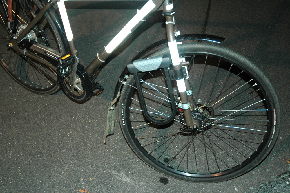

mcysh kérte a fényképet. Nem hiszem hogy én találtam fel ezt először, de tessék :-)
Az U-lakat tartója a villára rögzül. Az U-lakat Citadel.
Bocs a ragyogó csíkokért, este volt már és vakuzni kellett.

Bár Pata villás megoldása csakugyan praktikusabb. :)

én egy időben a táskámon
én egy időben a táskámon hordtam az egyik, majd mindkettő ulakat, de aztán inkább beleraktam. néha azért még most is kint fityeg, köszönhetően a négy hevedernek, meg a jégcsákánytartónak :)
egyszer amúgy láttam én is villára szerelt konzolt, de nem tartom szerencsésnek, hogy egyik oldalra húzzon még ha csak kicsit is a kormány.

A villara szerelosnek van valami elonye (mar ha azt nem nezzuk, hogy a biciklire van rogzitve a lakat, amit viszont a kozepcsore is lehetne rakni)?

Miért, te hova teszed a
Miért, te hova teszed a lakatot, ahonnan gyorsan elő lehet rántani?
Kozepso ferde cso. Egy
Kozepso ferde cso.
Egy mozdulattal jon ki a lakat, mintha kulacsert nyulnek

Nekem citadel sodrony volt
Nekem citadel sodrony volt ugyanezzel a megoldással villán. A konzolba illő műanyag fül 2 esetben is eltört a zártesten (az Ulakaton is ugyanez a műanyag öntvény fül van)... Szóval én nem tudom, nekem volt-e két pocsék citadelem, vagy mi van, de csak arra tudok gondolni, hogy a kerék közelében a rázkódása is több volt.
Nekem meg csak 1-2 honapja
Nekem meg csak 1-2 honapja van meg az Citadel U lakat, de eddig jol birja a gyurodest a tarto.
Lehet, hogy a ferde csovon valo elhelyezessel nem a razkodas kevesebb, hanem a tarto szerkezetre hato ero komponensek kedvezobbek
A két éves gyűrés alatt
A két éves gyűrés alatt eddig egyszer törött el a konzol.
Pedig kapja a terhelést rendesen.
Köszi szépen! Jellemző:
Köszi szépen! Jellemző: annyira sárhányó nélküli bicikliben gondolkodom, hogy el se tudtam képzelni, hova támaszkodik a lakat. :-)
Ez nem jól látszik a
Ez nem jól látszik a képen, de nem ér hozzá a lakat a sárhányóhoz.
Próbáltam, nekem a 2 kg-os
Próbáltam, nekem a 2 kg-os U lakatom nagyon elhúzta a kormányt (és nagyon zörgött is, bár ezen sufnituningal nyilván tudtam volna segíteni).

Tegyél másik oldalra is
Tegyél másik oldalra is egyet.-)
esőben tiszta dzsuva
esőben tiszta dzsuva lesz.
A helyzet reménytelen, de nem súlyos.
Abszolút nem. Nagyon koszos
Abszolút nem.
Nagyon koszos földúton esőben felszed egy kis homokot, de a lakat zárjánál van egy kis műanyag fül amit rá lehet húzni és akkor megvédi.
én vázközépre tenném,
én vázközépre tenném, ha elférne a kulacs felett. naná, hogy nem fér el:)

Miután előkerült az
Miután előkerült az U-lakatom tartója felraktam én is a villára. Jó megoldásnak tűnik, bár pálcás sárvédő nélkül félnék, hogy bemegy a lakat a küllők közé. De alig zörög és könnyen hozzáférhető. A kormányzást sem zavarja.
Könnyen hozzáférhető:
Könnyen hozzáférhető: lásd 5-ös hozzászólás
Ma reggel estem egy szépet
Ma reggel estem egy szépet (2 fok volt, ezért nem a téli bicajjal mentem, gondolván hogy nem lesz jég, de a fenyőfák árnyékában maradt belőle), nekem semmi bajom, de a lakat szépen letört, nem a konzol hanem a lakaton lévő kicsi műanyag izé, ami a konzolba megy. Most köt rajta az epoxy. Gondolkoztam rajta hogy a villán jobban ki van-e téve ilyesminek, mint akárhol máshol, szerintem nem. Szóval egyelőre marad a villán.
Hogy bírta a ragasztás a
Hogy bírta a ragasztás a tartós igénybevételt?
én az abus konzollal
én az abus konzollal szoptam (persze, h út közben esett szét), a kryptonite tartója viszont igen jónak és masszívnak tűnik még két év után is.
