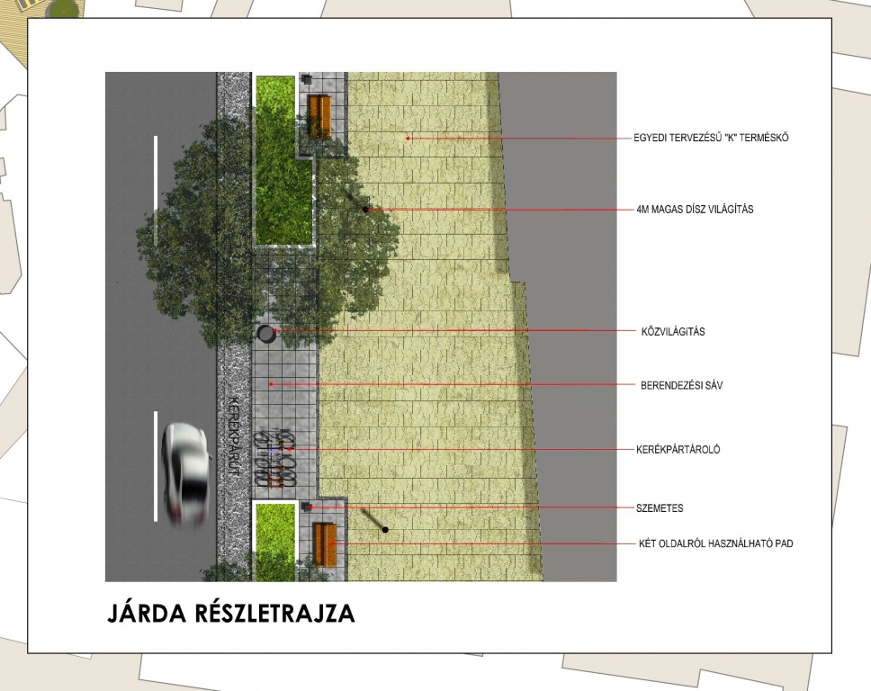

(Berendezési sáv. Ma is tanultam valami újat :)

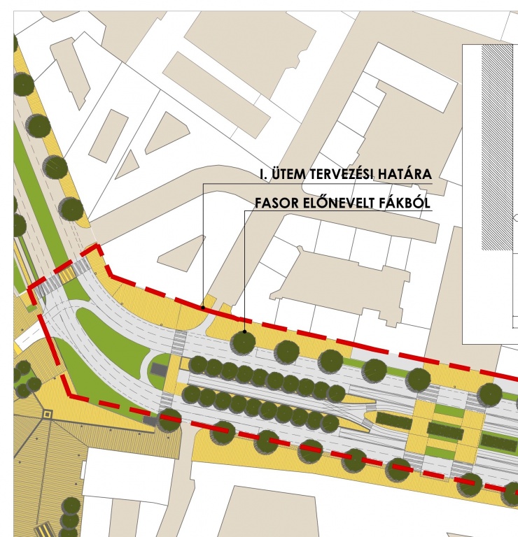

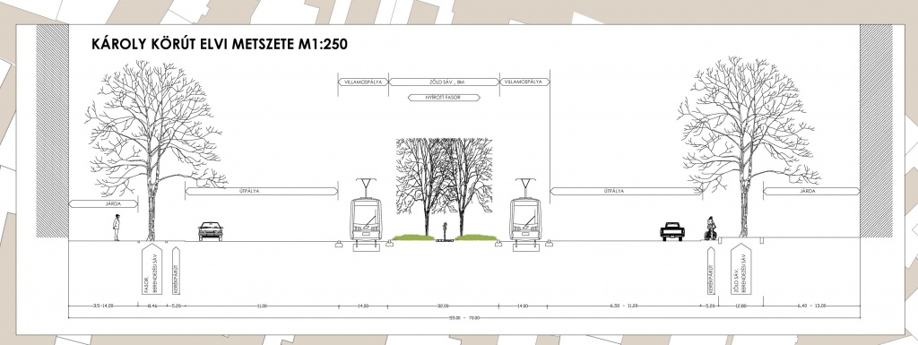

rossz mar az en szeme, de
rossz mar az en szeme, de itt ugy van a leosztas, hogy jarda-sav-parkolo autok-forgalmi sav-villamos?
mint az andrassyn?
es hol van az erzsebet ternek pesti hidfoje?
vagy a hidra vonatkozik?
a hidtol az astoriaig?
es akkor majd kerekparinfra vezet a hidhoz, amin nem lehet szabalyosan kozlekedni kerekparral? (csak kerdem, meg jelzem hogy azt is meg kene majd talan oldani egy fust alatt...)
masik iranyba meg akkor marad a buszsav-forgalmisav hataran egyensulyozas?
mondjuk, jo lesz ez majd. valahogy...

Az 'útpálya' részen
Az 'útpálya' részen kívül van a kerékpáros sáv, a járdával egy szintben. Tipikus. Hogy takarítaná egész télen az, aki így tervezte.
stipkovits7 képe
Igen ezt én is néztem az
Igen ezt én is néztem az új anyagokon ,ami nem túl ideális. Nem is beszélve, hogy így a parkoló autók mellett a kereszteződésekben kevésbé számítanak az autósok a kerékpáros megjelenésre. Persze ki tudja, hogy milyen megoldást választanak, de már most rossz érzésem van... mindenesetre fejlődés, hoyg legalább + hely van a kinyíló ajtóknak.
Nem tudom, hogy milyen fázisban van az engedélyeztetés meg ilyesmi, de az Mk-nak érdemes lenne odahatnia hátha még a belső részre lehetne tetetni a kritikus szakaszokat...
