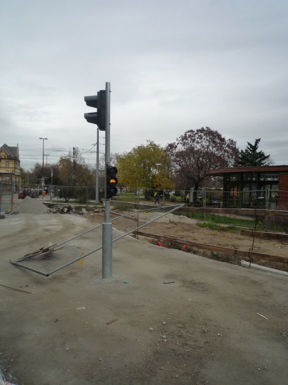

Új bringás jelzőlámpát is találtam ugyanezen az oldalon, ahol a villamos bekanyarodik a megállójába, a Híd büfénél. Vajon ez milyen kereszteződést irányít?

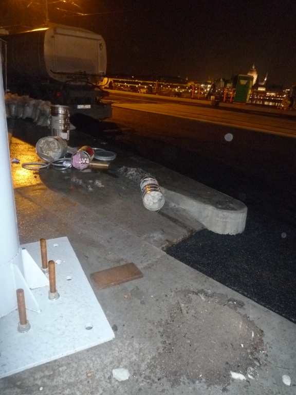

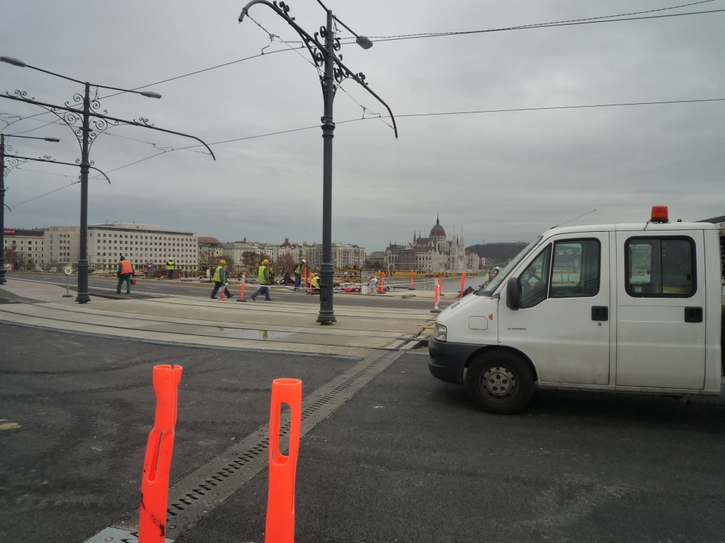

Kész az egyik bringás lehajtó, a budai hídfőnél levő. Korrekt helyen van, a kanyarodósáv kiválása előtt. A kivitelezése nem a legjobb, remélhetőleg a hozzá kapcsolódó felfestés ad a biztonsághoz.
A pesti oldalon is már feltöltötték annyira az utat, hogy könnyen le lehet ugratni a megfelelő helyen.
a lehajtóúj bringás jelzőlámpaalacsony szegély a déli oldal, pesti lehajtónálaz új gyalogosátkelő a Margitszigetnél
nem az északi oldalon lesz
nem az északi oldalon lesz kétirányú gyász?
elvileg de..
elvileg de..
akkor tényleg döbbenetes
akkor tényleg döbbenetes megoldás.

Zseniális lesz: miközben
Zseniális lesz: miközben Pest felől jössz, és figyelsz arra, hogy a 30 centi széles rámpán lehajts, hogy balra mögötted mi jön az úttesten, és hogy ne menj neki annak a villanyoszlopnak sem, még szemből is jönnek majd bringások, akiknek a pályája kereszezi a tiédet, hacsak nem balra tarts lesz a bringagyászon. Közben pár gyalogos is sétálgat majd a bringacsíkon. Pompás, alig várom, hogy kipróbálhassam!
Törölt felhasználó képe
Igen, én is ezen ámúltam,
Igen, én is ezen ámúltam, hogy milyen jó lesz a keresztbe-kasul bringásforgalom, plusz az autók. Ja, és még gondolom a kétsávos (kétirányú) bicikli-forgalom megy tovább a járdán a rakpart felé, szóval mindenképpen bringás-kerszteződés lesz.

Mondjuk a lehajtó zebráján a pótlámpát én sem nagyon értem. Merre menne onnan a bringás?
Ps.: Naná, hogy keresztezik egymást az irányok, mivel ez egy háromágú kereszteződés! Kb mint a Károly körútról a Dohány utcára fordulni. Szerintem létezhet rá jó (de még lámpamentes) megoldás.
Pl. hogy a hídról lejövet a szembejövők bal oldalán nyílik neked egy rövid (10m?) "kanyarodó"sáv, és az vezet a rámpára. Először ide kell sorolnod, és utána a rámpáról a forgalomba.
Persze az elsőbbségi viszonyok megfordítása vizsgálható.

Na az úttestre a jeleket
Na az úttestre a jeleket felfestették, a villamossín mellé kirakták a rázóprizmákat, de a bringalehajtócskánál még semmi. Azon kívül, hogy elkezdték felvágni ott az aszfaltot. A harmadik sáv pont a lehajtónál születik meg, szóval eddig nem túlzottan ideális...
