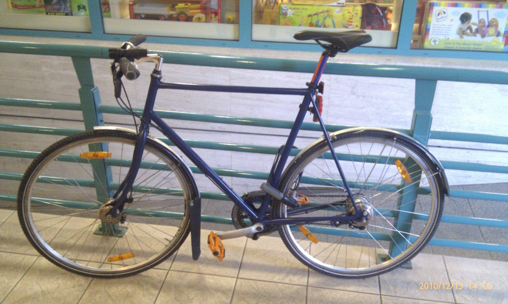

- Végy egy újrafestett, átalakított vázú, használt bringát.
- Használd 2 évig gond nélkül.
- Legyen egy olyan őrült ötleted, hogy agyváltót akarsz, mer az jó.
- Próbáld ki fél évig egy másik vázon. A jót gyorsan megszokod.
- Ennél több kell, már a fékpofákat sem akarod cserélni. Működjön oszt kész. Görgős fék kell.
- Fűszerezd meg a maximalizmusoddal és ne legyen jó barkácsmegoldás (bilincsek, kábelkötegelő), a tökéletes kell: átalakított váz.
- Hozd meg azt az ostoba döntést, hogy a már átalakított vázra építesz: papuccsere, bowden és sárvédő/csomagtartó szemek fel/le, fékkonzol hegesztés, láncvédő konzol. De outi vázgeometria. Pöpec!
- Derüljön ki, hogy aki a vázat átalakította korábban kontár volt, a váz sérült.
- Mivel nincs autód, másra bízod a szállítást és mindez nem derül ki az átalakításkor, homokoláskor, csak szinterezés után.
- Menekülj előre és javíttasd ki a hibás támvillát, a megütött vázcsöveken a lukakat töltesd ki forraszanyaggal.
- Legyen peched megint és hibázza el a vázépítő a hátsó fékhidat (már nincsenek ott az alkatrészek referenciának).
- Megvárod a két hetet, mire ez is javítva, és kész a homokolás+szinterezés is. Immár hat hete láncváltóval "szenvedsz".
- Használd öt hónapig.

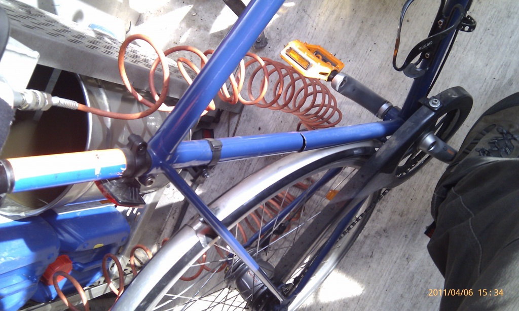

- Vedd észre a repedést, majd 3 nap múlva a hülye hangokat a Margit körúton tekerve. Eltörött a nyeregvázcső, meghalt az állatorvosi ló.

hát ez szopó... nem tudok
hát ez szopó... nem tudok jobbat mondani rá.
elfroland képe
Hogy a rákba tudott így
Hogy a rákba tudott így eltörni?
Sajnos tört már el vázam kettő is de egyik se volt váratlan mert előtte sérültek voltak.
És most mi lesz? Olcsó váz bilincsekkel, vagy Vázátalakítás II. ?
Szerintem felette van az
Szerintem felette van az egyik ütődés, amit korábban a glett eltakart.
Van egy tartalék bringa, most azzal járok. Erre rá tud kerülni minden alkatrész ha kell. A fékbenyúlása 6,5 cm, ezért ráfér a sárvédő. Valószínűleg a túravilla görgősfékkonzollal rákerül. Hátra kontrabilincsek tömege (sárvédő, fék, láncvédő).

Akkor most ott tartasz, hogy eltört a nyeregvázcső. Vázhegesztő, vagy villahegesztő (az ugyanaz?) nem tudja megjavítani, vagy szoszke verzió? Most mi lesz a sorsa? Innen tényleg csak előre tudsz menekülni.

Biztos meg lehet javítani,
Biztos meg lehet javítani, de az még biztosabb, hogy annyi pénzből, amennyibe kerülne, egy másik vázat is lehet venni.
Nyeregvázcső halála = váz halála:
"A látvány és a helyzet azért volt szomorú, mert a nyeregvázcsövet cserélni nem tudjuk, illetve nincs értelme. A folyamat többször annyi idő lenne, mint egy új váz építése."

Ez a törés nagyon egyenes...nem volt ott valami barkácsszakkör korábban?

Nekem is tört már így el,
Nekem is tört már így el, ha nem is a nyeregcső, de az alsócső kb. egy arasznyira a homlokcsőtől. Azt hiszem ott volt az a picike lyuk fúrva a hátsó lámpa drótjának, és az repedt tovább. Pajti bácsi megreparálta anélkül hogy szétszedtem volna a bringát. Úgy vittem oda, ahogy volt árajánlatkérésre, és már hipp-hopp indult is a javítás, de nem lett olyan mint az új, noha egy kis festés is történt. Az mondjuk egy emlékbicaj volt, keveset használom.
De ide lehetne rakni a cső közepére egy szép kis muffot :-)

Az átalakítás és a
Az átalakítás és a homokolás után derült ki, hogy van 3 ütődés a vázon. Kör alakúak voltak. Ezt a korábbi festés/glettelés jótékonyan eltakarta.
Az utolsó körben forraszanyaggal töltettem ki a gödröket. Talán a hőkezeléstől ridegebb lett, talán a cső megváltozott méretei miatt asszimetrikus lett, a terhelésre másképp reagált.
Ha jól emlékszem a repedés felett volt az egyik.
Így utólag nézve már tudom mi volt a hiba.
Rossz döntés volt erre a vázra építeni, a másikkal kellett volna dolgozni (ezen gyári festés van). Ezt kellett volna hagyni tartalékba.
