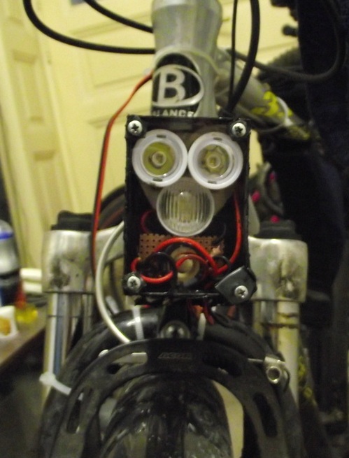

A második kép a külső
A második kép a külső burkolat nélkül mutatja a lápát?
Tolásnál az enyém is villog, de már 10 km/h környékén folytonos a fény.
blajo képe
Az szembol a plexi ami rajta
Az szembol a plexi ami rajta van. Sajnos az egyik sarkat letortem, ezert a standardnel is csunyabb a bal also sarka.
A letört sarok nem árt
A letört sarok nem árt vízállóságnak?
blajo képe
De, ezert ott tobb
De, ezert ott tobb sziloplasztot kapott, es alulra kerult, igy ki tud folyni a viz...

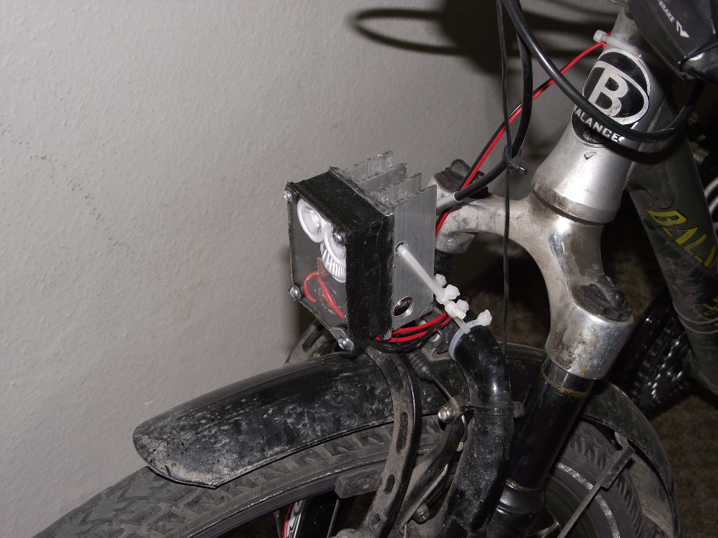

blajo képe
Uj kepek. :-)
Uj kepek. :-)
Te jó ég. Az a hűtőborda
Te jó ég. Az a hűtőborda úgy kb 500x-os túlméretezésnek tűnik.
Mérd már le egyszer egy komolyabb tekerés után a felületi hőmérsékletét!
blajo képe
Kb. 2 fokkal melegebb, mint
Kb. 2 fokkal melegebb, mint a kornyezet.
Kicsit utanaszamoltam, eleg lett volna egy aluminium lap is (mindenfele borda nelkul) de igy egyszerubb volt rogziteni. :-)

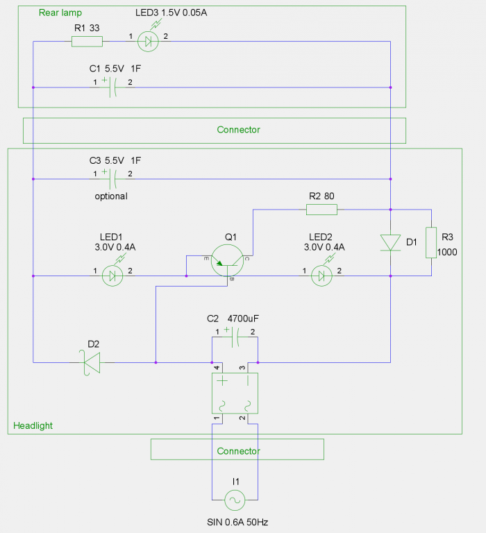

Mostanaban kigondoltam egy
Mostanaban kigondoltam egy masik kapcsolasi rajzot is, gondoltam megosztom a nagykozonseggel, hatha mukodik... :-)
Az elkepzeles:
- Boven eleg ket led is.
- Volt egy ellenallas a "fo aram iranyaban" ettol megszabadultam
- Az egyik powerledet fel lehet hasznalni kisebb arammal allofenynek
Ha forog a kerek (illetve C2 fel van toltve), akkor az R3 ellenallason atfolyik egy kis aram, ezzel bekapcsolva a Q1 tranzisztort. Ezert a "fo aram" atfolyik mindket Leden (LED3, LED4), ezzel kb. 6V-os feszultseget keltve. Ha a D1 dioda egy egyszeru dioda, akkor rajta esik 0.7V, igy a hatso lampahoz es a bele epitett supercaphez (C1) 5.3V feszultseg jut, igy az szepen fel tud toltodni. (Az R2 ellenallast nagyvonaluan elhanyagoltam, de a pontos szamitashoz az is kene.)
Ha a C2 kondi gyakorlatilag ures, akkor a tranzisztor kikapcsol, igy C1 az R2 viszonylag nagy ellenallason keresztul hajtja meg LED3-at, ezert varhatoan sokaig fog vilagitani...

Csinaltam kapcsolasi rajzot
Csinaltam kapcsolasi rajzot (a legutolso kep...) :-)
De kozben rajottem, hogy a tranzisztornak ott, ahova kotottem, semmi haszna nincs. (A 80 Ohmos ellenallast kene kikapcsolnia a korbol.)
A 80-as ellenallast en sem
A 80-as ellenallast en sem ertem meg, de eloszor azt gondoltam, hogy a LED3 megfelelo aramerossegenek belovesehez kell :)
blajo képe
Azt szerettem volna, hogy ha
Azt szerettem volna, hogy ha a dinamo hajtja a rendszert, akkor a 80-as ellenallast kikapcsolom a korbol. Viszont ha a C1 kondirol uzemel (allofeny), akkor egy jo nagy ellenallassal lecsokkentem az aramerosseget, ezzel kisebb fennyel, de tobb idot tud athidalni a kondi.
(Mindenfele tranzisztor nelkul dinamos uzemben a 80-as kondin kb. 0.1W teljesitmeny van, mig a LED4-en 1.4W.)

Sikerult egy olyat
Sikerult egy olyat kikombinalnom, ahol kikapcsol a 80-as ellenallas dinamos uzemben. Sajnos a D2 diodan tobb energia veszik el, mint a 80-as ellenallason. :-(
Ugyhogy marad a legegyszerubb elkepzeles.
(Le is rajzoltam oket...)

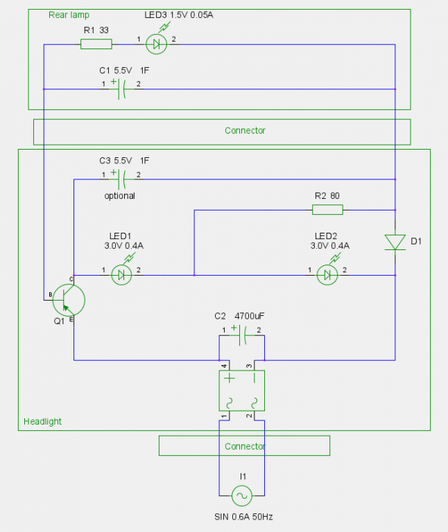

blajo képe
A kerdes bennem is
A kerdes bennem is felmerult, de ezt tudom legkevesebb alkatresszel megoldani (anelkul, hogy jobban atgondolnam...)
Csinaltam egy firkat az utolso rajzom alapjan, majd csinalok egy szebbet is, csak most nincs keznel az eredeti fajl...
A mukodes:
- A hatso lampat hasznaljuk base-nek, ha nincs kapcsolat, akkor lekapcsol az emitter.
- Ha az opcionaliskent jelolt kondi bent van, akkor csak "tartalekra" kapcsol az elso lampa
- Ha nincs bent akkor viszont (ha minden igaz) az elso lampa allofenye megszunik letezni.
A hatso lampa hibaja nalam eleg kritikus, mert nem szoktam tartalek lampat vinni magammal; de egy nagy ellenallast be lehet kotni vele parhuzamosan es akkor csak az elszakado kabelt kell tudni putolni valamivel.
blajo képe
Csinaltam szebbet. (Kivancsi
Csinaltam szebbet.
(Kivancsi leszek, mikor nez be ide egy hozzaerto es kozli, hogy ez igy nem is mukodokepes... :-)

    Mi lenne, ha az egyiket
    Mi lenne, ha az egyiket szórólencsével raknám, de úgy, hogy függőlegesen szórjon, vízszintesen gyűjtve? Akkor közelre is világítana, meg távolra is. A lámpa maga meg picit úgyis széthúzza a fényét. A másik meg menne gyűjtővel távolra.
    Vagy az egyik teljesen szórva közelre, a másik gyűjtővel távolra.
    blajo képe
    En olyat talaltam DE-n, hogy
    En olyat talaltam DE-n, hogy egyik iranyba szor, masikba gyujt (vagy csak nem szor). A 3-bol 1 led kapott ilyet (de vizszintesen szorva...), a masik ketto gyujtot.
    A ket gyujto lencse egyertelmeuen tulzas: Amig nem allitottam be teljesen pontosan kicsit a fold fele, sikerult a 300 meterre levo hazfalat megvilagitani vele. :-)
    En a szorolencsevel mindenkeppen az oldalakat vilagitanam meg, kulonben nagyon beszukul a tererzekeles meg a lathatosag. A gyujto pedig (talan 5% korulit talaltam) beallithato ugy, hogy az utat kb. 10-100 meter kozott vilagitsa meg, hisz a fenysugar nagyjabol kup formaju. (SKU.1918, SKU.1920 a ket optika, amit ratettem)
    csaadaam képe
    És a vízszintesen szóró,
    És a vízszintesen szóró, függőlegesen gyűjtő nem túl keskeny sávot csinál? A dealextreme-es vásárlói képek alapján az elég vékony csíknak tűnik.
  • http://www.dealextreme.com/feedbacks/browseCustomerPhotos.dx/sku.1920~id...
  • Egy minden irányba szóró viszont közelre mindent megvilágítana, picit feljebb fölötte meg gyűjtővel a "távolba". Ez így hülyeség?
    blajo képe
    Szerintem tulsagosan
    Szerintem tulsagosan szeleset csinal... (Ha annyira leforditom a lampat, hogy az autosokat ne vakitsam el, akkor hatarozott arnyekot vet a kerekem is.)
    Ha gondolod es jarsz Budapesten sotetedes utan, szivesen megmutatom a fenyet.

    arra jutottam, hogy
    arra jutottam, hogy fölöslegesen drágák az 1F supercapek (800ft??).
    előre úgyis nappali fény is kéne, az esti powerledek mellett két sima nagy fényerejű led, ezeket lehetne valami kisebb supercappel táplálni mint állófény. pl 0.33F csak 270ft. Hátra szintén a 4 led ugyanilyen kondival elmegy 1-2 percig szerintem.
    szerintetek?
    remélem nemsoká megjön a DEtől a csomagom, meg megrendeltem már egy csepeles boltból az agyat meg a házul szolgáló olcsó lámpákat.
    blajo képe
    Jo gondolat: a 0.33-as is
    Jo gondolat: a 0.33-as is eleg lehet 2-3 percig.
    Az elso lampa allofenyen sokat tortem a fejem, de arra jutottam, hogy szebb megoldas, ha valami vezerlessel joval kisebb arammal az egyik powerledet hajtom meg. (Az elkepzelt modszert valamelyik kapcsolasi rajzomon lathatod is.)
    szerk.: kapcsolasi_rajz_r2_notrans neven fut. A dolog lenyege, hogy ha a generator general, akkor a sorba kotott powerledeken egyszerre folyik az aram, igy az egyuttes feszultseguk tolti a kondit. Ha a generator nem general, akkor a masodik powerled helyett a 80Ohmos ellenallason megy a feszultseg, ami eleg kicsi aramot indukal.

    Valakinek van esetleg ötlete, hogyan lehetne szétszedni a lámpát? Azt gondoltam, hogy ragasztva van, de hiába melegítettem, semmi. Gondolom össze van olvasztva.
    Arra gondoltam, hogy fűrésszel meg tudnám bontani az egységet :)
    89
    elfroland képe
    Milyen lámpa? Ha dinamós
    Milyen lámpa? Ha dinamós első műanyagból akkor fűrész. A többi szétszedhető.
    90
    csaadaam képe
    anlun
    anlun halogén.
    szétfűrészeltem, de rá kellett ébrednem, hogy azzal nem kalkuláltam, hogy a csillagok elég nagyok :(
    Arra tudok csak gondolni már, hogy kis műszerdoboz, az eleje meg a lámpa elejéből kivágott téglalap...
    91
    csaadaam képe
    sőt. a lámpatartó lehente
    sőt. a lámpatartó lehente egyben a hűtőborda, mondjuk 2-3mm vastag alu lemez, 30x100mm pl.
    szerintetek?
    92

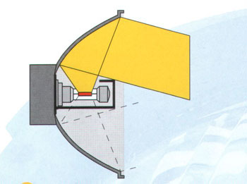

    Újabb ötlet merült fel,
    Újabb ötlet merült fel, miután mégsem lehet levágni a csillagokból úgy, hogy beférjenek.
    A lámpa belsejébe víszintesen egy darab alu, ami egyrészt hűtőfelület, másrészt a két oldalán levő két led fényét szeparálja.
    Az alsó led, ami a tükör gyújtópontjában van, úgy viselkedik, mintha izzó lenne benne, csak a csóva félkörszerű, határozott levágással.
    Felül pedig a gyújtópontnál picit beljebb van a led, ami úgy viselkedik, mint a H4-es izzóban a tompított
    Ötletek főled CPF fórumairól, vannak elég jó megoldások.
    Az még talány, hogy az eredeti módon legyen az "üveg", vagy 90 fokkal elforgatva.
    99
    blajo képe
    A leiras alapjan szerintem
    A leiras alapjan szerintem ugyanolyat talaltal, amit en is:
    http://dmcleish.com/CPF/McRee-XR-E/OverUnderSideSHooter.jpg
    (szerk.: Ez most a te linkedbol van, csak ilyesmire emlekeztem.)
    Erdekes, hogy ha vizszintesen all az aluminium lap, tudsz rendes tompitott/tavolsagi kapcsolast is csinalni.
    Ha az "uveg" parhuzamosan csikozott, akkor a csikoknak fuggolegesen kell allnia. (Kulonben oldalra tul keveset fogsz latni es nem lesz meg a tererzeted.)
