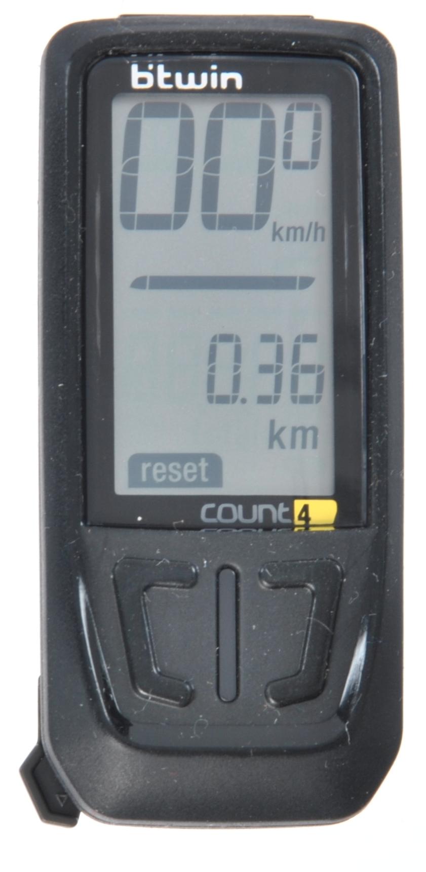

Mostanában rám jár a rúd. A hátsó kerék után ami nem rég kapott 8-ast, most a kilométer órám tagadta meg az engedelmességet.
Típusa b'twin count 4. Vezeték nélküli cucc tehát van egy mérő kütyü amibe kell egy külön elem és maga a kijelző.
Először azt hittem lemerült a mérőcucc eleme ki is cseréltem, de még akkor se mért. Most elkezdtem tesztelgetni, leszedtem a mágnest és elkezdtem tesztelgetni a mérő berendezést.
A következő eredmények születtek: ha 5-10 cm távolságon belül tartom a mérőegységet a kijelző/komputer izétől és úgy birizgálom a mágnessel akkor mér. De ha elkezdem el távolítani akkor már nem fogja a jelet. Pechemre ugye a kormány a villától bőven 5-10 cm-es távolságon van.
Szóval mi ez máááááár? Valakinek volt hasonló problémája? (Én antenna problémára tippelnék ha ez rádió lenne de nem az

mert nem teszed feljebb a
mert nem teszed feljebb a villan a merot?

Felraktam amennyire lehetett,
Felraktam amennyire lehetett, de így se lett meg az 5-10 cm. Vagyis nem mért...
(Eddig mért ahol volt eredetileg, kb. a küllők átkereszteződésénél.)
Nem lehet, hogy a kijelzőben
Nem lehet, hogy a kijelzőben is merül az elem, azért nem képes venni a jelet?

Hát a vevő ha lemerül
Hát a vevő ha lemerül egyszerűen nem mutat semmit. Meg van rajta egy lemerült az az elem kijelző is ami alacsony feszelynél hivatott villogni.
Ja értem. Arra gondoltam,
Ja értem. Arra gondoltam, hogy annyira még nem merült az elem, hogy annak látható jele lenne (nekem a CatEye csak egyre halványabb lett - a végére láthatatlan), de arra már elég, hogy nem tudja elégségesen venni a jelet. Igazából sokat nem veszthetsz, ha bele teszel abba is egy új elemet, próba szerencse alapon. Főleg, hogyha jó másba is az az elem, ha mégse ez lenne a baja :)

Igen az lehetséges, hogy ami
Igen az lehetséges, hogy ami a kijelzőnek elég az a jeladónak nem (és talán a jelt fogó egységnek sem). Megpróbálok mind2ben elemet cserélni egyszerre.

Csak egy gondolat.A villán
Csak egy gondolat.A villán lévő adóban lévő elemet is megnézted?Vagy pedig nem megfelelő szögben tartod a vevőt az adóhoz képest.Valamilyen szinten látnia kell némely tipusnak,nekem is van ilyenem..

Igazából csak a jeladóban
Igazából csak a jeladóban cseréltem elemet, elképzelhető, hogy gyenge volt az elem amit rám sóztak. Holnap kicserélem mind2 újra.

A jelet adni sokkat
A jelet adni sokkat nehezebb,mint venni.Lásd Rádiótorony,és mini rádió.Fogyasztásilag szintén.Sugározni több feszkó,jelet venni kis feszkó.Szinte biztos hogy az adás hatósugara feszültség-függő.Mást nem tudok tippelni,az elem hibájára tippelek.
