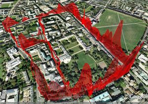

Azt írják: megbecsülni is nehéz, hogy mennyi káros anyagot lélegez be egy sétáló gyalogos. A Cambridge-i Egyetem kutatói kíváncsiak voltak a pontos értékekre, ezért szenzorokkal láttak el járókelőket és kerékpárosokat.
Az összegyűjtött adatokat továbbíthatók egy mobiltelefonra, ahonnan átjátszhatók a központi rendszerbe. Az információk akár KML formátumba is importálhatók és elhelyezhetők a Google Earth oldalán.
A CamMobSens része egy nagyobb programnak, melynek célja olyan könnyű és olcsó mérőrendszerek kifejlesztése, amelyekkel mérhetők a közúti forgalom (lég)környezeti hatásai. Az így nyert adatok (többek között) felhasználhatók a közlekedés megreformálásában.
