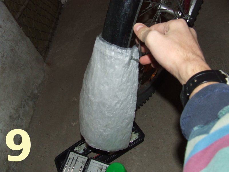

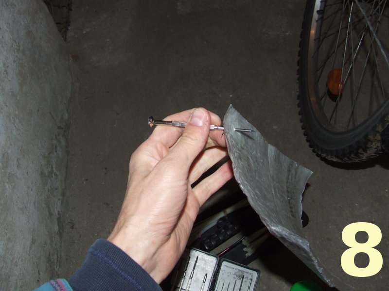

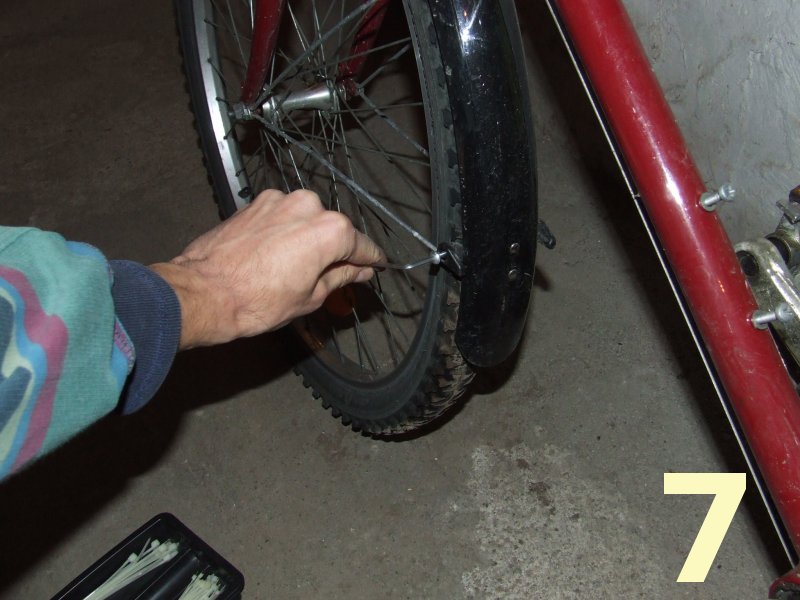

Köszönöm az ötletet elfrolandnak a Végigbringázom a telet I. fórumban! Nekem ugyanis nincs otthon semmilyen ipari hulladék, és sárvédőt fúrni sem akartam.

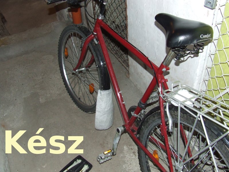

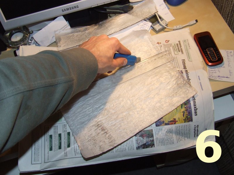

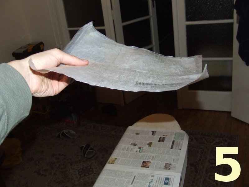

Amire érdemes figyelni:
  • Ami nincs a fotókon: természetesen a sárhányó-talaj távolság mérésével kezdd.
  • Először én is azt hittem, fel fogom gyújtani a papírt, de tényleg a legerősebb fokozaton (3 pötty) kell vasalni.
  • Egyforma méretű zacskókat válassz, de nem kell szigorúan, mert melegítés közben zsugorodik és ráncosodik, erre viszont rá is kell hagyni.
  • Egyesével tedd rá az újabb zacskókat, különben nem ragad össze (ez lenne a 4. kép). Én kb. 20-at használtam, mert akkor fogyott el. :-)
  • A végén a széleken érdemes még egyszer középről kifelé végigszaladni.
  • A végére lett egy kis természetes íve (5. kép), pont jó a célra (trapéz alakot vágtam belőle).
Funkcionalitásáról majd tavasszal számolok be, de az első próbák alapján:
  • céljának kiválóan megfelel.
  • Kicsit talán gyenge, viszont valóban jól hajlik (keményebb anyagúval volt panasz magas hóban elakadásra).
  • A csavar feje a rögzítésnél elképzelhető, hogy kiszakítja majd, de semmi értelme erősítést ragasztani a lyuk köré, mert akkor annak a szélén szakad ugyanúgy.
Ha az én kézügyetlenségemmel és szinte nulla eszközömmel sikerült, mindenkinek menni fog! (Hajrá, lányok is!)

Ha nem akarsz sárvédőt
Ha nem akarsz sárvédőt fúrni,akkor a gyorskötöző a barátod :)
Olcsó, de csúnya. Engem
Olcsó, de csúnya. Engem zavarna.
De ha neked jó, hát jó.
