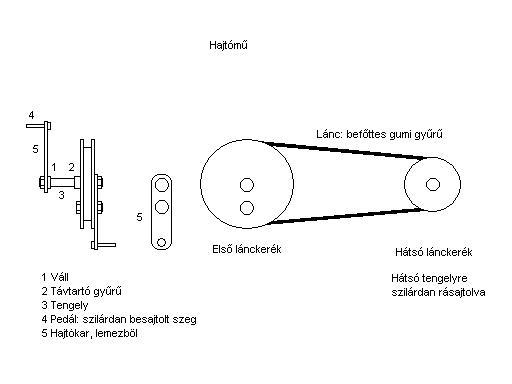

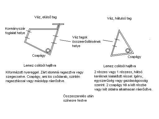

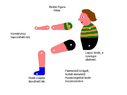

A technikai részről alap elképzelésem az, hogy a kis biciklik kerekei foroghatnának és a kormány mozoghat is, ha olyan igényes a kivitelezés. De lehetnek ezek merevek és szimbolikusak, amint más kis játékfigurák is olyanok, hiszen a gyermek képzelete önthet abba életet.
A biciklik és figurák egyedisége azonban rendkívül sokszínűvé és változatossá varázsolhatja ezt a játékot. Ott aztán lehetne bike chic. Aki modelleket festett már, az kiélhetné itt azt a hobbiját.
Na, most a meghajtás módja, amin mélyen még nem gondolkoztam. Kis vájatokban futó mechanizmus az egyik elv, a másik pedig asztal alatti pályákon mozgatott mágnesek, melyek a bicikliket mozgatják.
Utóbbi esetén lehetnének alkalmazhatók a finom kivitelezésű forgó kerekes modell bicajok. A kerék kicsit lapos kell legyen, hogy a bicaj álljon és ne dőljön el.
Az asztal alatti mechanizmus, legyen az a vájatos vagy a mágneses módszerű, még nem kristályosodott ki a fejemben. Kicsit bonyolultnak látom előre bár, főleg, ha kereszteződések is vannak és nagy számú már az a kritikus tömeg, mondjuk száz kis biciklis egyéniség.

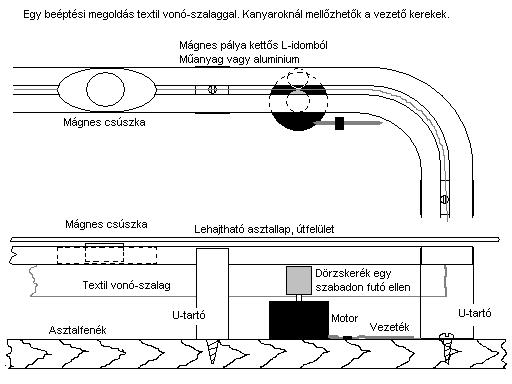

Egy lehetséges megoldást
Egy lehetséges megoldást gondoltam ki nagy vonalakban, a mágneses elven.
Az utak vagy sávok mentén vékony, hajlékony műanyag csöveket erősíthetünk föl a terepasztal alatt. Ezekben alkalmasan illeszkedő, szabadon guruló acél golyókat mozgathatunk légnyomással.
A makett biciklik első kerekei mágnesesek, és a felszín alatti golyókhoz vonzódnak, egyenként. Így gépi vagy kézi légszívattyúzással szabályozhatón mozgathatók az egyes körökben az acélgolyók, és az ezekhez tartozó figurák.
A csövek kereszteződéseinél problematikusnak látszik még az, hogy a mágneses vonzás ne gyengüljön el túlságosan, és a golyók és a biciklik közötti vonzási kapcsolat ne szakadjon meg.
Ez ütközésekkor is megtörténhet, és ezért lenne érdekesebb a kézi vezérlés és beavatkozás. Több cső-körös játéknál több játékos kezelhetné saját légáramoltatását és úgy biciklisei sebességének szabályozását.
A felállítás is érdekes lehet, hiszen a golyók helyei nem látszanak, és érzéssel lehetne először elkapatni minden felállított figura alatt egy golyót, majd tetszőleges kezdeti követési távolságra elhúzni egymástól őket.
A szembe jövő forgalom is egy másik, párhuzamos pneumatikus csövön át lehetne vezérelhető. Ám ez az alap elv még nem kínál megoldást váltókra vagyis elkanyarodásokra, azaz a körök összekapcsolási lehetőségeire.
Gondolkodjunk, és találjunk elvi technikai megoldást arra is!

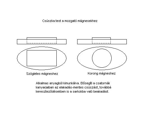

A másik mágneses elvnél fonalas húzás történhetne, ahol is szögletes szelvényű csatornákban mozognának hosszúkás, lekerekített sarkú mágnesek. A kis biciklik kerekei pedig mágnesezhetőek lennének.
Ezek áthaladhatnának kereszteződéseken anélkül, hogy sarkuk a másikba tévedve megakadna. A keresztező cérna vagy fonál szálak sem súrlódnának egymással olyannyira, hogy az számítana.
Itt a végtelenített fonalak problémája jelentkezik azonban a gyakorlatban. Hogy húzhatná azt egy kis motor, vagy dörzskerék? A mágnesek útban lennének. Vakarjuk ezen is a fejünket egy kicsit!

Nekem sincs ám tehetségem egy ilyen játékot minden részletével elkészíteni, csak könnyű volt elképzelnem.
Főleg élvezetes elképzelni a forgó kereket, pedált és kormányt, és a tagolt lábú és karú színesre festett kis bicikliseket, ahogy azok valójában tekernek.
Mert meg lehetne hajtani lánc utánzatú cérnával a gördülő hátsó kerékről a pedált és a lábaikat, meg az elforduló kormányon át mozgatni a karjaikat.
Egy játék gyártónak megérné fröccsöntő szerszámokkal készíteni ezeket a figurákat, de egyedileg nagyon munkaigényes, ezt én természetesen belátom.
A geometrikus bicajhoz még lenne valami tehetségem, de már a bicajosokhoz... Ahhoz egy miniatűr szorászművész kell. :-)

A mágnesek a
A mágnesek a kiképzésükben összekapaszkodhatnak, kivéve, ha képen láthat nem gömb alakú mágnest alkalmazza az ember hanem rúdmágnest és ügyel a pólusokra az egy vájatban haladók esetében...de ha nem zárt hurkos rendszer továbbra is baj lehet.
A kerékpár pedig nem biztos, hogy állni fog csak azért mert a kereket vonzza a mágnest, sőt épp ezért dőlhet el.
De egy kis csalással, a régi autóversenyzős pályára alapuló rendszert ki lehetne alakítani, váltókat lehet beépíteni, az autókat egyenként lehet szabályozni azonos pályán is ha jól rémlik a modernebbeknél, de majd utánajárok, csak én nem ismerem a nevét.
Beke Dávid
Erre nem is gondoltam, de ha
Erre nem is gondoltam, de ha megfelelő távolságokra vannak beállítva, akkor a fonál azt nem engedi.
Ez az ábrázolt megoldás nem enged meg kereszteződést, és az egyenletes követési távolság is kicsit unalmasnak képzelhető el. Viszont egyszerű, és működőképességet ígérő, szerintem.
Az eldőlés nem biztos, hiszen éppen azért említettem meg a lapos, vagyis helyesebben kifejezve, a henger palást felületű kerekeket, ami elősegítené az egyenes állásukat.
Az a váltós, vájatos megoldás is a gondolatomban volt, csak a mágneses elv jobban elábrándít, hiszen az olyan élethű lenne!

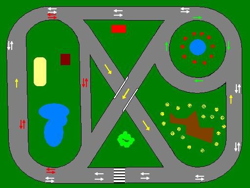

Szint-beli kereszteződés
Szint-beli kereszteződés nélküli úthálózat is megtervezhető, ami nem egy túl unalmas, síma zárt kör.
Egy nyolcasba vihető az útvonal, kis hídon átvezetve önmaga fölött, és azzal mozgalmasabb lehet a városkép.
A mágnes csatorna pedig rejtetten ott húzódhat a híd alatt, és ez is kivitelezhető.
Fölvázoltam egy több
Fölvázoltam egy több körös asztal tervet, ahol a hurkok nem keresztezik egymást, tehát a mozgatás kivitelezése egyszerűbb.
Középen híd ível át az egyirányú, sárga nyíllal jelölt nyolcas alakú pályán. A kis kör, élék zöld nyilakkal, két irányú is lehet. A nagy kör és az ovális oldalsó kör két irányúak.
Ha a mozgatás minden kör minden irányában független, akkor nem lesz gyakori ciklikusan ismétlődő helyzet, és a forgalom nem lesz unalmas. A forgalom mi vagyunk! :-)
