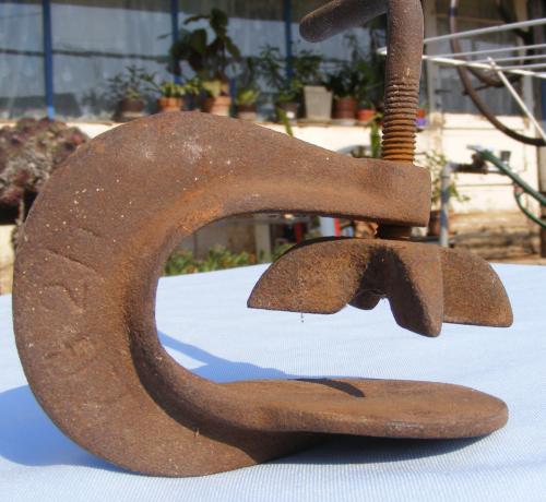

Ha belsőből csinálsz foltot érdemes minél vékonyabb belsőből, mert az kisebb erőtől kitágul, így kisebb erőt kell a ragasztónak átadni.
Nincsen ragasztás. Elvileg a
Nincsen ragasztás. Elvileg a 2 gumi között kötés jön létre, vulkanizálás. Utána olyan mintha 1 darabból lenne.
"A vulkanizálás mint fizikai kémiai folyamat azt a folyamatot jelenti, amelynek során a kaucsuk láncmolekulái között keresztkötések jönnek létre."
http://hu.wikipedia.org/wiki/Gumi
Sturmbock képe
Köszi a válaszokat! Még egy:
Köszi a válaszokat!
Még egy: teljesen lapos, vagy kis levegőt belefújt állapotban (hogy dudorodjon azért) kellene foltozni?
szabomikulas képe
Én annyira le szoktam
Én annyira le szoktam amennyire könnyen le tudom. Azért engedem le, hogy nehogy a meg nem kötött ragacson át bugyborékoljon a levegő. De valószínű, hogy egy kis levegő a belsőben nem ártana, csak nyomás ne legyen benne.
Amikor a vulkanizációs vegyi
Amikor a vulkanizációs vegyi folyamat zajlik, a 2 gumifelületet minél közelebb kell fizikailag szorítani hogy a molekuláik kötődjenek. Régen erre volt való egy kis hordozható csavaros szorító, az úgynevezett saller
http://2.bp.blogspot.com/-IMEYNQ5SMyc/T5W_g4H6_1I/AAAAAAAAC8A/Uo6drsk40r...
mert ez a saller, nem az amit szeretett elnökünk Brüsszelben osztogatni szeretne.
Szóval ott semmiképpen se lehet levegő amikor szorítanak.
Mostanában pl. a Tip-Top szerint elég kalapálni a foltot, én szoktam legalább egy nagyobb csavarhúzó nyelével ütögetni, de az út mellett is bármivel.
