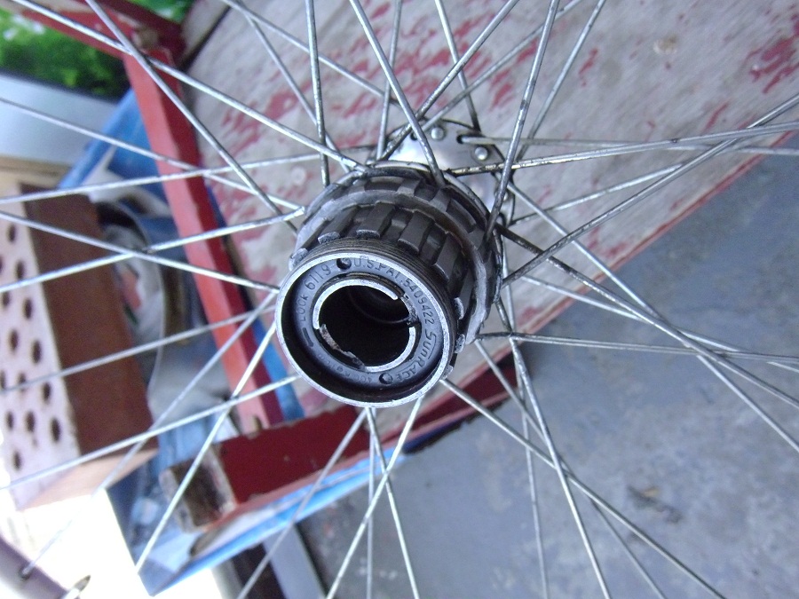

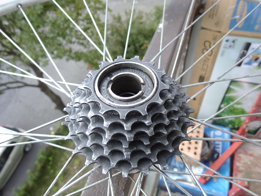

Egy régebbi racsni leszereléséhez szeretnék segítséget.Milyen szerszámmal ill. hol bontható (leszerelhető)?
A hagyományos leszedőszerszám nem megy (nem illik) bele a belsőrészbe. A gyűrűnél, vagy egy spec kulccsal lehet megindítani?

Erről már nekem írt hosszasan Fixálda a szerelős topicban. Ha jól emlékszem amiben a két furat van, az ugye balmenetes, rá is van jelölve, az csak egy porvédő vagy mi. És a belseje, amin a két horony van a racsni teste amit le kéne tekerni, de lehet nagyon rá van szorulva. Valami beleillő laposvasat kéne satuba fogni, arra rátenni a kereket (miután a tengelyt, kónuszt, golyókat kiszedted) és utána a keréknél fogva letekerni mint a busz kormánykerekét. Ha egyben akarod tartani. De ha nem, akkor lehet a porvédővel kezdeni és szétszedni a kisgolyókat, kilincseket amik vannak benne, lejön a külseje, és a maradék csupasz testet fogni be a satuba, akkor nem kell a laposvas. Biztosan van erről a neten képregény.

Az a kazettatest amivel
Az a kazettatest amivel kevered.
Ez normál irányban lejön, japán kétkörmös leszedő kell hozzá (kb. 500 ft). Van favoritos kétkörmös leszedő is, az egy picit szélesebb, nem mindig illenek egymásba.

Kazettás esetben az agy része ami kerreg, és a fogaskerekeket az azon kialakított hornyokban lehet feltolni, csereberélni.
Racsni esetében nem az agyban van a kerregő hanem a letekerhető fogaskerékcsoportban, az agyon csak egy mentes rész van.

Kép alapján egyértelmű,
Kép alapján egyértelmű, hogy racsni. Csak a fogasok rögzítése a racsnitestre hasonló az uniglide-os fogas zárás.

A fogassort kiszerelve
A fogassort kiszerelve próbáltam az alapegységet leszerelni, de nem találtam fogást rajta. És nem akartam maradandó ártalmat okozni a (racsni)lapkafoglalatnak.
Úgy látszik ez kazettás a típus.
Most visszaraktam fogassor nélkül és elindulok beszerző útra (Fixálda ajánlatára hangolódva:)

Shimano RACSNI fogaskereke
Shimano RACSNI fogaskereke értelemszerűen shimano racsnira fog passzolni, sőt ott is van eltérés. Mivel itt nincs szabvány már (csak a felszerelő menet és a fogtávolság) ezért belül ahány gyártó annyi megoldás.

Marad a sajáterős fejlesztés. Használható fogakból
rádiusz radián kalkulációval egyik (munkanélküli)fokozatot felépíteni 34 foglétszámúra.

Jelentem készenléti
Jelentem készenléti állapotra került (Fixáldának, Hotyhogynak hála)
azaz kiegészült-megújult racsnikoholmányom összlétszámba került:)(13-34 vonatkozásban)
Kiegészülve a (seniorfokozatos enyhítéssel)
Egy kissé viseltes ajándék megarange szerzeményt összehoztam-feláldozva a 22fogas kerékre cirkuveniálva (ráhegesztve)a megarange tárcsát.
(Mivel az közvetlenül nem kompatibil az eredeti aggyal)
Kicsit feszíteni kellett a váltón, hogy ne súrolja a nagykerék élén a fogazatot.
Meglepő volt, hogy az országúti (kiskanalas) váltóhoz is "befért"
